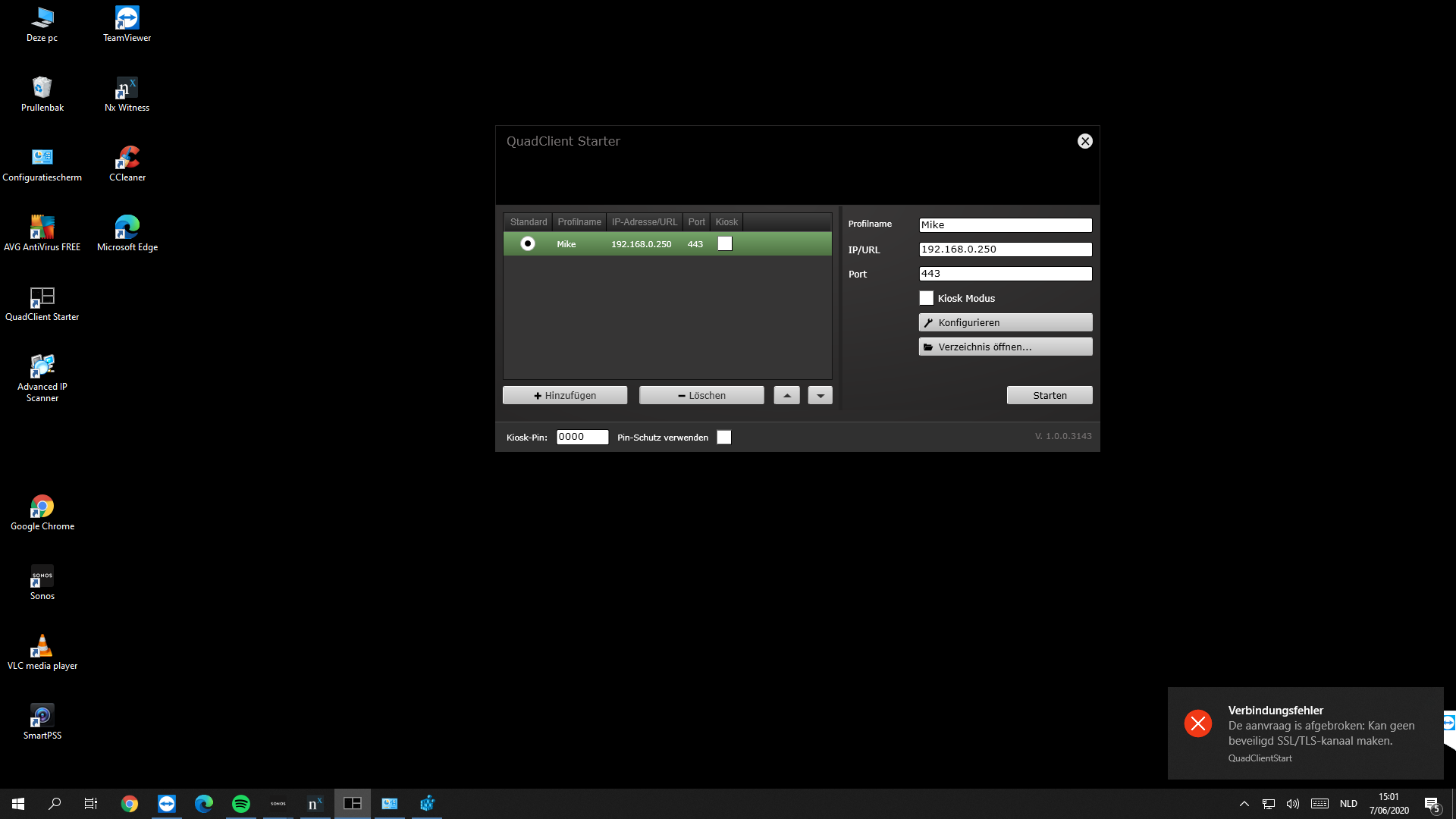

maar ik stuit namelijk al meteen op een probleem. ik heb hier een window touchpc zitten in de living om alles centraal te kunnen bedienen.
nu probeer ik de quadclient van gira draaiende hierop te krijgen maar ik stuit steeds op het zelfde probleem.
ik krijg de melding " de aanvraag is afgebroken kan geen beveiligd ssl/tls-kanaal maken " en verder kom ik niet
na wat opzoeken en surfen zou dit blijkbaar komen door een beveiligingsupdate van windows ? ben ik de enige met dit probleem ?
wat is de oplossing hiervoor ? zou graag de QC zien draaien op deze pc natuurlijk.
heb al iemand die wat verstand heeft van gira laten kijken maar het zou aan de windows liggen. ik kan toch niet de enige zijn met dit probleem.
hopend op een snelle oplossing.
indien iemand meer info wil hoor ik het graag
alvast dank en mvg mike

Je hebt al eerder contact gehad met de homeserver?
Welke versie draait de homeserver?
Als je met een browser naar dat ip gaat (https://ip/hslist)
Krijg je dan eerst de waarschuwing over ongeldig certificaat?
Of word je dan al gewijgerd?
