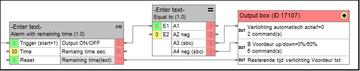

Ik heb daar zelf een module voor aangemaakt.
Meen dat er standaard in de GLE geen module was die deed wat ik wilde.
Laat maar weten of je die module wilt hebben.

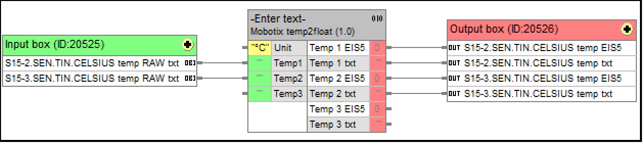

Indien je een Mobotix hebt met temperatuur sensor dan heb ik daar een module voor die deze (altijd 5 characters) omzet in een temperatuur als getal en als tekst.
Screen Shot 2020-07-16 at 12.27.07.jpg (88.63 KiB) 14698 keer bekeken
Screen Shot 2020-07-16 at 12.30.45.jpg (100 KiB) 14698 keer bekeken

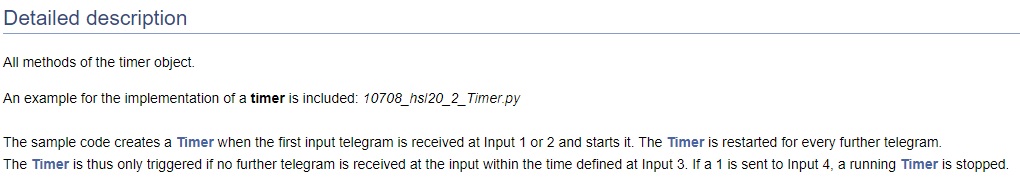

Bedankt voor de hulp! (Sorry voor het late antwoord - ik ben er pas dit weekend mee aan de slag gegaan)
Voor die custom timer module had ik ook eens gekeken naar de HS SDK module om zelf een module te schrijven en bij toeval zit daar een voorbeeld in van 2 timer modules. Ik heb deze dan gebruikt.
