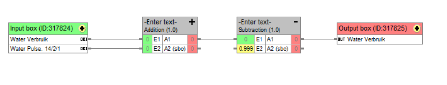

Bericht door TBBW »
Zie tek. ja ik weet het, het is niet goed maar hoe moet het wel…..
de puls moet de optelling starten, het object"water verbruik" niet.
en dat gebeurt wel.
thanks
Re: Simpele Optelling
Neem aan dat het object waterverbruik in de Input box een correctie getal is waarmee de tellerstand in de app de tellerstand van de watermeter aanneemt?
Wat is de reden van de -0,999?
Bericht door TBBW »
He 747driver, nog geen 777driver?
De logic creeert een endless loop.
Alleen de puls mag de logic starten, verbruik niet. Maar dat gebeurt wel....
De puls is een liter. Tel ik die bij de teller stand, dan moet ik deze vermideren
Met 999 liter. Vandaar.
Groet,
Gerwin

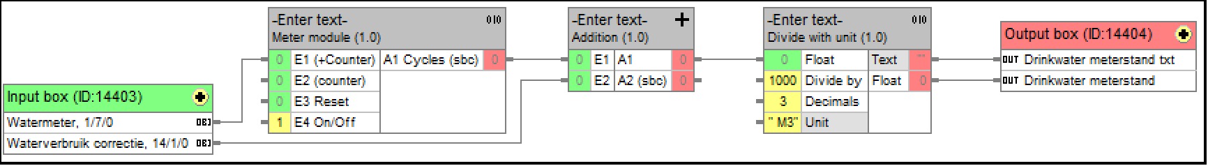

Zo ziet het er bij mij uit.
Waterverbruik correctie is om met ETS de meterstand in de app gelijk te krijgen met de meterstand van de watermeter.
Is bv nodig als je de HS hebt herstart op een moment dat er water werd verbruikt.
De Meter module staat onder Modules - Counter
De Divide with unit is een zelfgemaakte module die ik heb gemaakt omdat ik geen float to text converter kon vinden.
Screen Shot 2020-08-01 at 20.30.39.jpg (102.58 KiB) 24323 keer bekeken
Bericht door TBBW »
Thanks driver,
Had ook al een opzet in een andere post gevonden.
Daar maak je ook gebruik van per dag en per uur.
Vraag daarover, hoe doe je de reset at midnight?
Had wat periodieke resets nodig en heb daar een module voor gemaakt.
Zal ook wel kunnen met de bestaande modules maar vond 1 blokje wat alle resets geeft netter.
Bericht door TBBW »
@747d
binnengeharkt, vertel even kort hoe hij werkt aub.
NC betekent No connection? moet daar een 1 voor aan en 0 voor uit oid?
gr,
gerwin
Not Connected.
Hoef je niets mee te doen.
Module loopt permanent door.
Als je deze module in een text editor opent zie je hoe ie werkt.
Zie nu dat ik 'm wellicht wat efficiënter zou kunnen maken door na een herstart van de HS in de module de Time memory te vullen met 60 minus de huidige seconde.
De eerstvolgende keer dat de timer afloopt en de module dus weer wordt opgeroepen zal dat precies op een hele minuut zijn.
Daarna zou ik de Time memory met 60 kunnen laden zodat de module niet zoals nu iedere seconde wordt aangeroepen maar iedere minuut.
Zal dat binnenkort wel eens gaan testen.
