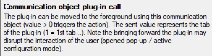

Ik heb 2 camera's geconfigureerd in quad client. Ik probeer camera 2 op te roepen met communication object plug-in call, maar krijg altijd camera 1 te zien.
Als ik het goed begrijp zou camera 2 zichtbaar moeten worden als ik een 2 zend en camera 1 met een 1 te zenden.
Iemand diet het zelde doet en het wel werkt?

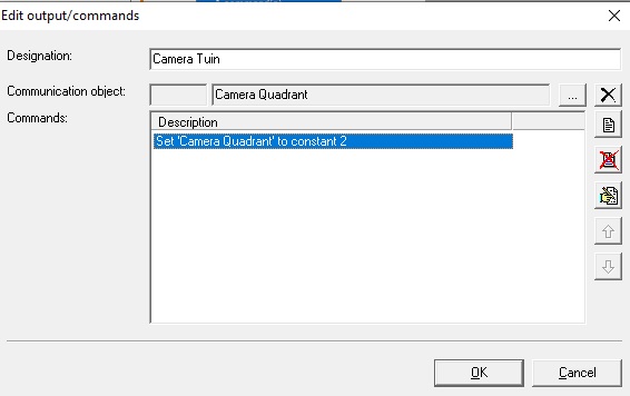

Heb het zelf niet in gebruik maar vraag me af of je de "output/commands" wel goed gebruikt.
Het communicatie object "Camera Quadrant" krijgt de waarde van de module die het "output/commands" blok activeert en in dat blok krijgt ie weer een andere waarde??

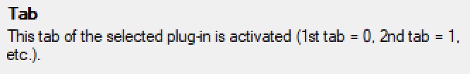

Was het niet ook zo dat hij bij 0 begint te tellen?
dus dat je een 1 moet hebben om camera 2 te krijgen?
Re: camera oproepen quad client
Screen Shot 2020-09-28 at 21.14.58.jpg (62.1 KiB) 45956 keer bekeken
Je had gelijk.
Dan zou als ik een 1 stuur camera 2 moeten zien wat niet het geval is.
