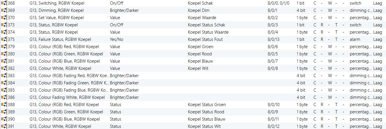

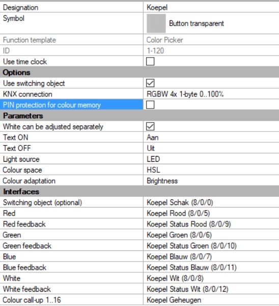

Krijg de color picker in gira quadclient niet 100% werkende.
Betreft rgbw strip met dali DT8 ondersteuning & lunatone dimmer.
Kleuren selecteren gaat perfect.
Enkel het dimmen geeft problemen, zowel globaal dimmen als kleur afzonderlijk dimmen. Beide geen reactie.
Iemand enig idee wat er fout ingesteld staat?

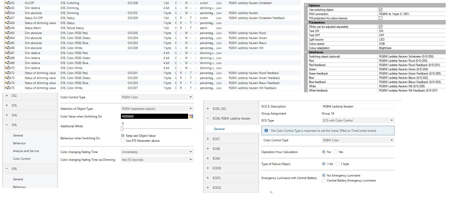

Zitten vergelijken, maar zie niks raars/verkeerds. Behalve de benaming (waarde vs absolute dimming)
Dit met een DT8 deelnemer en een TheBen Dali Gateway plus (wat volgens mij het zelfde product is maar dan met een Theben sticker
Neem aan dat via de EST dimmen en relatief dimmen gewoon wel werkt?
Zou in ieder geval in Expert controleren dat de data types goed staan. Dat wil wel eens fout gaan.

Re: color picker issue
Datatype is 8-bit DPT 5.001.
Is toch correct zou ik denken

@cevers
Hoe spreek jij groepsadressen 8/0/1 en 8/0/2 aan? Die kan je toch nergens kwijt in je color picker?
Waarschijnijk zit mijn fout in mijn redenatie dat je met color picker alles kan doen.
De globale helderheid moet dus nog via ander object geregeld worden?
Dimmen in de colorpicker is inderdaad alleen maar aanpassing van de waardes.
Net gecontroleerd, maar de dim schuif werkt hier met deze instellingen. Ik zie ook in de ets veranderende % waardes voor de kleuren als ik schuif.
Als ik de schuif van rood verplaats zie ik in ets waarde mooi veranderen, ook op dali bus worden juiste waarden doorgegeven.
Fabrikant heeft me firmware van dimmer al laten updaten, maar heeft niet geholpen.
Op Duitse knx forum zijn er nog gebruikers met zelfde probleem setup. Ander merk dimmer heeft dit probleem blijkbaar niet.
