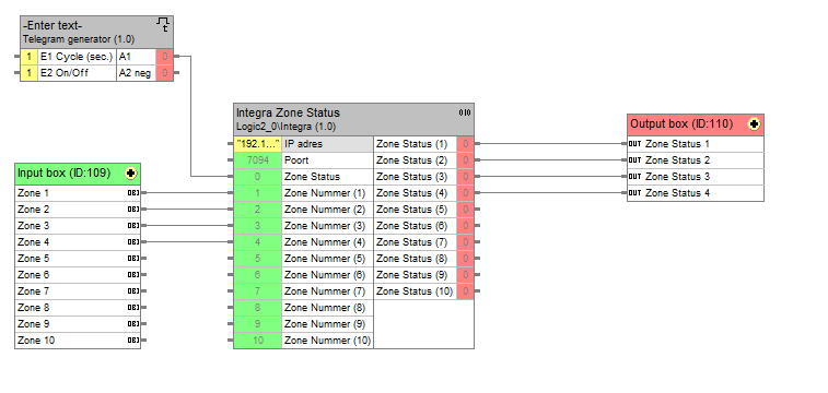

Weer een hoop python moeten leren :mrgreen: nu met bit shifts en hoop lijsten uitlezen.
Voor nu even deze module gemaakt om te testen, vul bij zone nummer het zone nummer in :lol: en de bijbehorende uitgang schakelt dan 1 of 0.
Gelijk ook voor gezorgd dat ik alleen maar stuur bij verandering, jammer genoeg geen standaard manier met de self._set_output_value
Dus nu opgelost met remanent waardes.
Ook bezig met de module die de 4 byte uitgangen heeft voor de ingebouwde 4 byte to 32 bit module.
Die heeft dan ook een 4 byte uitgang om aan te geven welk blok is ingeschakeld
