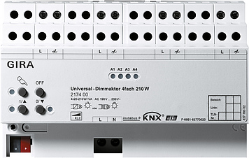

Gebruik daarbij als hardware een Gira 217400 dimmer en een Gira 2033112 Tastsensor.

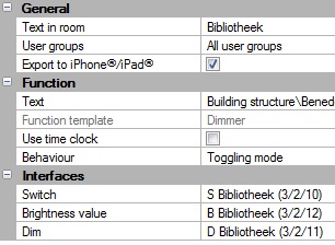

De template welke ik gebruik voor de verlichting is "Dimmer" met de behaviour "Toggling mode".
Daarbij is het knopje in de iPhone/Pad app groen wanneer Aan.

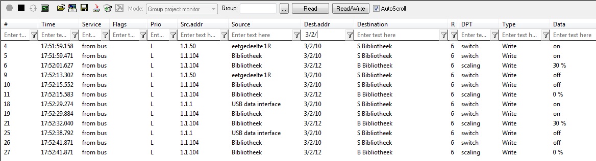

Dit is het plaatje van de groupmonitor in ETS3 waarbij er gefilterd is op de GA van 1 verlichting.
message #4 verlichting wordt aangeschakeld met de tastsensor "eetgedeelte 1R".
message #5 Bibliotheek is de naam van de 217400 dimmer
message #6 30% was dus de "brightness before switching off last time".
message #9 verlichting wordt uitgeschakeld met de tastsensor "eetgedeelte 1R".
message #18 verlichting wordt aangeschakeld met de iPhone, de USB data interface is de interface tussen de HS3 en de KNX bus
message #25 verlichting wordt uitgeschakeld met de iPhone
De tussenliggende berichten hebben niets met de verlichting te maken maar zijn allen door de tastsensoren cyclisch verzonden temperaturen.

Bedankt voor je uitgebreide reactie. Het probleem zit hem in de volgende specificaties van de dimmer:
De actor berekent bij iedere schakel- of dimprocedure de objectwaarde van de terugmeldobjecten. Ook, wanneer een dimkanaal via de handbediening of een scenariofunctie wordt aangestuurd, werkt de actor de schakeltoestand of de helderheidswaarde bij en actualiseert de helderheidsobjecten.
Het schakelstatusterugmeldobject wordt bij de volgende events geactualiseerd...
- Direct na het inschakelen van een dimkanaal (evt. pas na afloop van een inschakelvertraging en aan het begin van een soft-AAN-dimprocedure / ook bij een trappenhuisfunctie).
- Direct na het uitschakelen van een dimkanaal (evt. pas na afloop van een uitschakelvertraging en aan het einde van een soft-UIT-dimprocedure / ook bij een trappenhuisfunctie).
- Direct bij het uitschakelen door de automatische uitschakelfunctie.
- Aan het begin van een dimprocedure bij het indimmen (relatief omhoog dimmen of helderheidswaarde = 1 ...100%) van een dimkanaal.
- Aan het einde van een dimprocedure bij het uitdimmen (helderheidswaarde = 0%) van een
dimkanaal.
- Alleen wanneer de schakeltoestand verandert (dus niet bij dimprocessen zonder verandering van de schakeltoestand bijv. van 10% naar 50% helderheid).
- Bij actualiseringen van de schakeltoestand van "AAN" naar "AAN", wanneer het dimkanaal
al is ingeschakeld.
- Bij actualiseringen van de schakeltoestand van "UIT" naar "UIT", wanneer het dimkanaal al
is uitgeschakeld.
- Altijd aan het begin of het einde van een blokkeer- of dwangmatige standfunctie (alleen,
wanneer de schakeltoestand daardoor veranderd).
- Altijd bij busspanningsterugkeer, bij netspanningsuitval ("UIT") of aan het einde van een
ETS-programmering (evt. ook tijdvertraagd en na inmeten van de belasting).
Er wordt dus een 1 verzonden op het schakel groepadres wanneer ik de dimmer aandim, waardoor de dimmer de 1 ontvangt op het schakelgroepadres en naar 100% dimwaarde gaat. Dit aangezien de terugmeldobject in dezelfde groep staat als het switch object. Ik heb het idee dat het terugmeldobject in een losse terugmeld groep geplaatst dient te worden om dit te voorkomen, echter dan werkt de statusweergave in QC niet meer aangezien het statusobject in dezelfde groep moet zitten als het schakelobject. Wellicht kan ik dit met de logic editor omzeilen, ik ga er komende week even mee stoeien.De parameter instellen op "alleen bij verandering van de terugmeldwaarde".
De actor actualiseert de terugmeldwaarde in het object alleen, wanneer ook de telegramwaarde (bijv. "UIT" naar "AAN") verandert. Wanneer de telegramwaarde van de terugmelding niet verandert (bijv. bij cyclische telegrammen op het object "schakelen" met dezelfde
telegramwaarde), dan blijft de terugmelding ongewijzigd. Daarom wordt bij een actief zendend terugmeldobject dan ook geen telegram met dezelfde inhoud herhaaldelijk uitgezonden.
Deze instelling verdient aanbeveling bijvoorbeeld wanneer de objecten "schakelen" en "terugmelding schakelen" met een identiek groepsadres zijn verbonden. Dit is vaak het geval bij aansturing door lichtscenariotastsensoren (oproepen en geheugenfunctie)

Om welke dimmer (merk/type) gaat het hier?
Re: Quadconfig en dim functie
Ik heb dit gedrag kunnen reproduceren met mijn Gira 217400 dimmer.
Deze is volgens mij gelijk aan de Jung 3804 REGHE.
