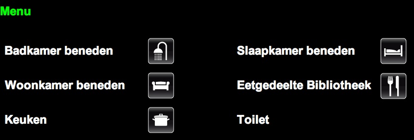

Ben er even mee in de weer geweest vandaag en heb het programma 2X kunnen uploaden.
Had een time out verwacht aangezien het met wel 2KB/s ging.... :o
Moet zeggen dat het wel grappig werkt.
Kan de interface min of meer hetzelfde maken als die van de iPhone of iPad app.
Niet vergeten om in HS Expert onder Master data - User - User rights - Interface - tabje design (bv GIRA 1024 full screen) bij visualisation de startpagina van je visualisatie in te voeren anders komt de visu knop rechts onderin het menu niet tevoorschijn.
Bij Start with: heb ik nu gekozen voor visualisation.
Weet nog niet welke Designs het beste werken met laptop/iPhone/iPad en ben begonnen met 1024x768 full screen.
Om een pagina van het ene naar het andere design te copieren lukte me slechts door met command/control A alles op de pagina te selecteren, saven als template en in het andere design een pagina te maken waarin deze met rechtermuisknop - New - Import template wordt ingevoerd.
Mochten er betere trucs zijn dan hoor ik dat graag.
Uiteindelijk wil ik 3 designs maken voor laptop, iPad en iPhone.
Beetje vermoeiend om alles 3 X te doen aangezien alleen de indeling verschillend zal zijn.
