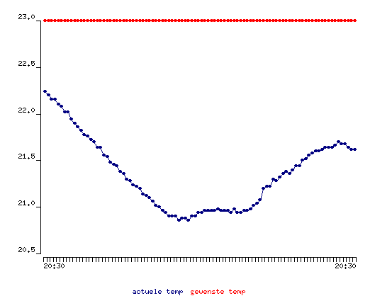

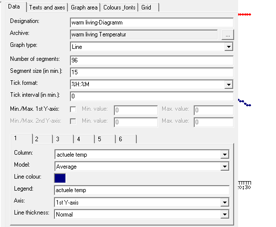

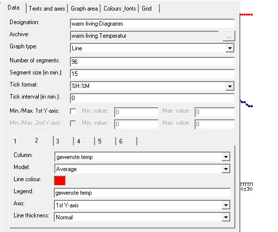

Ik heb wel wat geƫxpirimenteerd met grafieken maar t is ook nog niet exact hoe het moet zijn maar misschien kan het je wel op weg helpen.
Grafiek in visualisatie (let niet op waarde gewenste temperatuur, verwarming staat momenteel uit)
data actuele temperatuur
data gewenste temperatuur

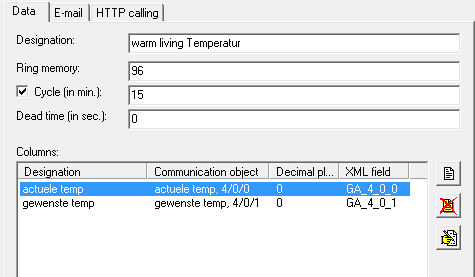

Ik heb ook een archive gemaakt:
Re: HS3 grafieken
Geplaatst: di 15 mei 2012, 21:20
door JurgenS
96 segmenten van 15 minuten is trouwens 1440 wat gelijk is aan 1 dag.

Heb jij de sample rates zelf bedacht of zijn dat aanbevolen waarden van Gira?

Sample rates zijn zelf bedacht. Weet niet meer wat er oorspronkelijk stond maar ik wou een visualisatie voor 1 dag en ook nog eentje voor de afgelopen week (die moet ik nog maken).
Als je nog een andeer screenshot nodig hebt, moet je maar laten weten.

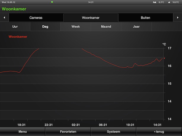

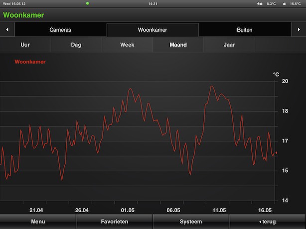

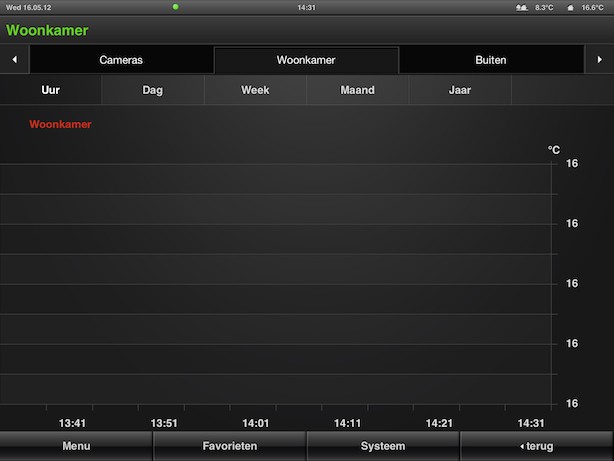

Op de iPad ziet het er als volgt uit:
Op de eerste (Uur) is niets te zien.
Wellicht omdat de temperatuur hoger is dan kan worden weergegeven op de Y-as.
De tweede (Dag) mist een stukje om dezelfde reden.
Ook zie je dat de weergave van de Y-as niet correct is.
Dit is bij de laatste (Week) ook het geval.
Het stomme is dat QC de grafieken wel correct weergeeft...
