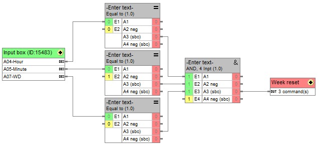

Nog een tip.
Heb een functie waarbij ieder uur, dag, week, maand en jaar een aantal waardes worden gereset.
Om dat te bewerkstelligen gebruik ik vergelijk functies bv voor de week reset: uur=0 minuut=1 weekdag=0
Minuut=1 wordt gebruikt om resets te voorkomen bij het opstarten.
Aangezien de uur en minuut in 4 van die vergelijk functies worden gebruikt heb ik de Input boxen waar deze in staan met copy/paste gemaakt en aangevuld met de benodigde derde input object (bv weekdag).
Het onverwachte resultaat was dat een Uur reset alle andere resets ook activeerde.
Foutzoeken heb ik gedaan door een message archieve te maken en de afzonderlijke resets daar een message in te laten schrijven.
Zag toen dus dat dit gebeurde.
Toen ik van de afzonderlijke objecten keek naar de References zag ik tot m'n verbazing dat ze in 5 Input boxen voorkwamen met dezelfde ID's....
Heb nieuwe Input boxen gemaakt en de objecten daar naartoe verplaatst en nu werkt het wel.
Wellicht dat het hernoemen van de box voldoende was geweest maar ik neem geen risico meer, ik maak gewoon iedere keer een nieuwe Input box!
Het vinden van deze fout heeft me gauw een dag gekost....
Week reset.jpg (35 KiB) 8547 keer bekeken

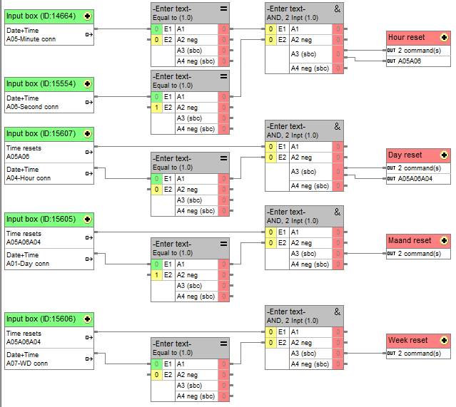

Re: HS3 programmeer tip
Voorgaande posting bleek niet helemaal te kloppen...
Ik bleef last houden van het resetten van variabelen.
De oplossing bleek eenvoudig.
Moest gewoon de vaste waarde aan input zijde van de logische AND blokken op 0 zetten.
Normaal staat daar een 1 in het groen en dat is volgens de doku-logiksprache pdf van Dacom de waarde welke bij initialisering wordt aangenomen.
Daardoor was de uitgang van de AND blokken bij een herstart steeds even een 1....
Deze uitgang gebruik ik om bepaalde objecten te resetten er om er wat commands mee uit te voeren en dat moet natuurlijk niet bij iedere herstart gebeuren!
Onderstaand een plaatje van een gedeelte van het "reset sheet".
De inputs zijn connectoren van de uitgangen van het Date+Time logische blok.
Reset signals.jpg (59.28 KiB) 8535 keer bekeken
