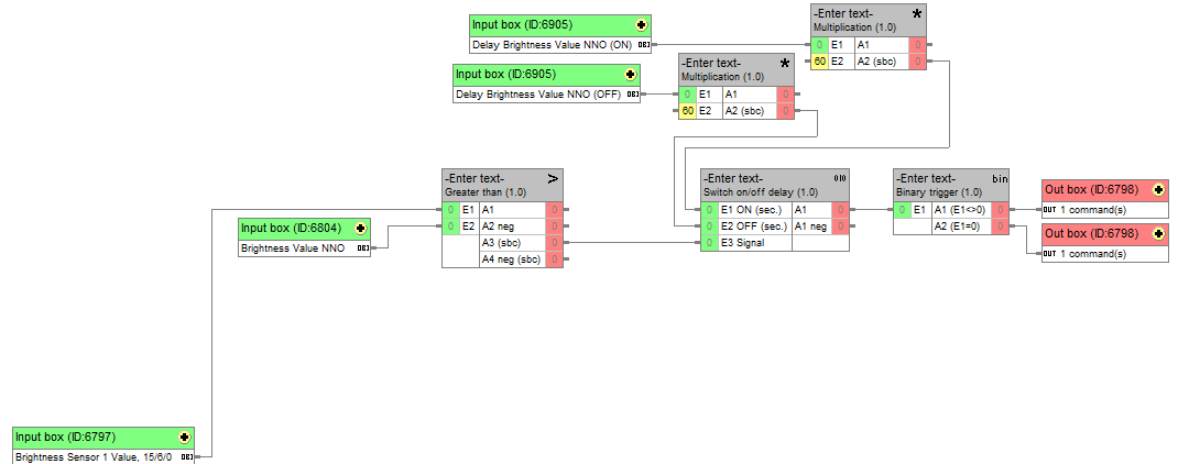

Dag allemaal,
Ben bezig met weerstation (Berker 75490001), over te nemen in Homeserver.
Bedoeling is dat klant zelf lux waarde kan aanpassen en ook de tijd. Wanneer Lux waarden
overschreden is kan klant zelf de tijd instellen wanneer screens moeten reageren. Dus
bvb. als 50 kLux overschreden is 10 minuten later gaan screens naar beneden.
Voor de lux heb ik al een value entry gemaakt. Dit wil ik nu ook doen voor de tijd, maar weet
niet goed welke EIS waarde ik moet gebruiken voor de instelbare minuten, iemand hier
reeds ervaring mee?
Alvast Bedankt

Heb het gevonden. Toch bedankt voor de moeite

Re: HS3 + Weerstation
De EIS waarde die je kiest maakt eigenlijk niet zoveel uit. Je moet gewoon degene gebruiken die voldoet
aan je bereik. Voor mijzelf heb ik een 16-bit (0..65535/EIS10) genomen, dan heb ik 65000 seconden of
meer als 1000 minuten wat zeker voldoende is.
Hier heb ik dan ook een value entry aangemaakt en een switch on/off delay gebruikt. De delay hier is in
seconden dus heb ik ervoor eerst nog een multplication bijgezet om de minuten die ik ingeef om te zetten
naar seconden.
Zo hoop dat het beetje duidelijk is uitgelegd.

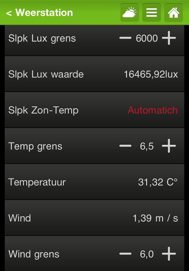

Ha voila weer iets bijgeleerd
, moest het nog nodig zijn heb screen bijgevoegd.
Mvg
Mvg
- Screen1.png (25.9 KiB) 25497 keer bekeken
