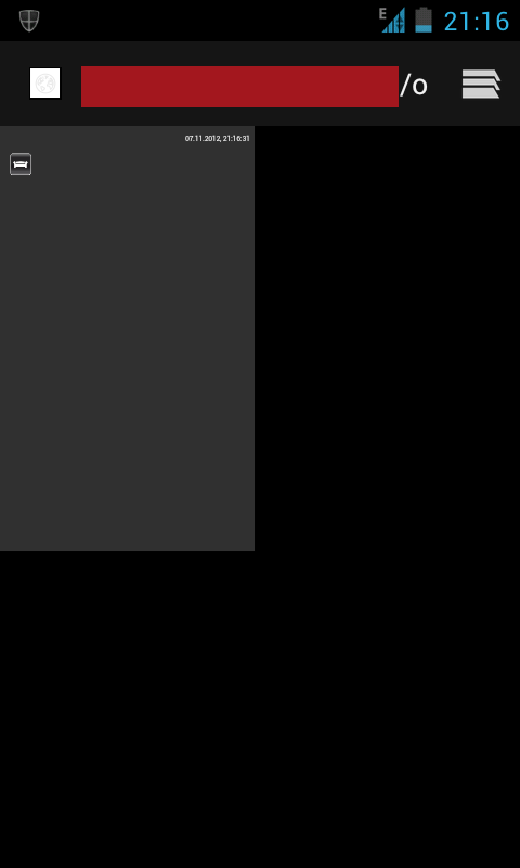

Ik heb een Samsung Galaxy S (Android) met een scherm resolutie van 480*800. Omdat Gira nog geen app heeft voor Android, dacht ik via mijn HomeServer een eenvoudige visualisatiepagina (Ajaxvisu) te maken met de meestgebruikte functies.
Ik dacht hiervoor design D480x800 te gebruiken, dit komt perfect overeen met de resolutie van mijn smartphone, dus ik hoopte op een mooie schermvullende pagina.
Ik heb een testpagina aangemaakt (voorlopig met één knop), maar als ik de pagina test met mijn smartphone, lijkt het scherm zo uitgezoomed (zie afbeelding in bijlage). Ik kan wel altijd inzoomen, maar dat is ook niet ideaal.
Heeft iemand ook deze ervaring? Oplossingen?

Re: Design "D480x800" toont verkleint op smartphone
Ok,
Ik heb het gevonden.
In startgast.htm (C:\Program Files (x86)\Gira\HS+FS\exp280\hsupload\hsav-gira) moet je de volgende code toevoegen:
Meer leesvoer hierover:https://developer.apple.com/library/saf ... wport.html
En dan toont hij prima op een mobiel!
Code: Selecteer alles
<meta name="viewport" content="width=device-with; initial-scale=1.0; maximum-scale=1.0; user-scalable=1; webkit-user-select: none;" />En dan toont hij prima op een mobiel!
