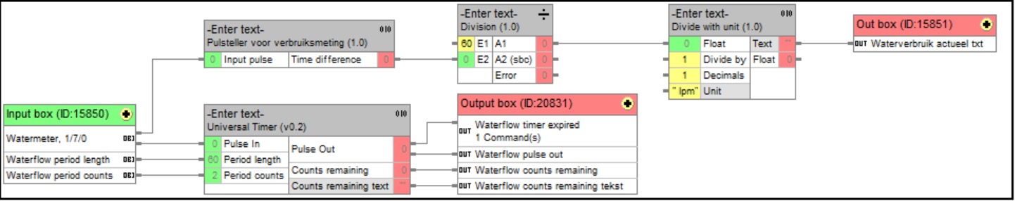

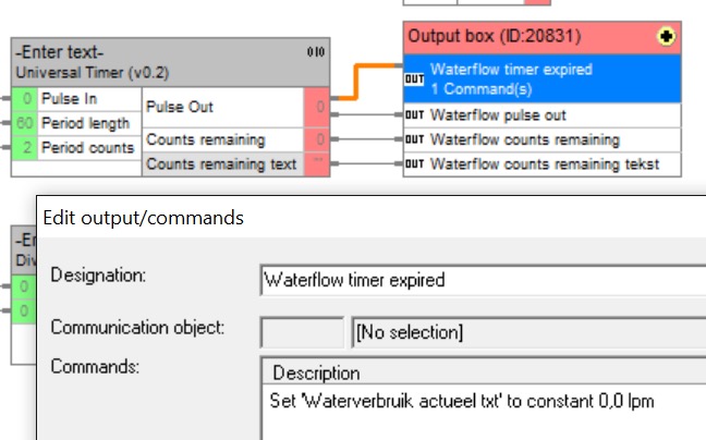

Heb een instelbare timer gemaakt welke bij afloop een 1 op z'n output zet.
De ingang van de timer hangt aan de pulsteller van de watermeter (1 puls per liter).
De uitgang gaat naar een output/command welke het actuele waterverbruik op 0,0 lpm zet.
Stel dat je na 2 minuten (<0,5 lpm) zonder waterverbruik de teller op 0 wil hebben staan zet je de Period length op 60 en de Period counts op 2.
De outputs Counts remaining als getal en als tekst zijn voor het testen gebruikt.
Zolang er binnen de timer tijd (=Period counts X Period length seconden) een puls op z'n ingang komt begint ie (opnieuw) af te tellen.

thx! lijkt goed te werken.
Re: HS: Waterverbruik in lpm aangeven
Geplaatst: wo 24 mei 2017, 16:03
Hier ook.
In m'n Instellingen menu heb ik 'm op 3 x 60 sec gezet.
Dan zet ie het verbruik op 0 wanneer de flow minder is dan 0,34 liter per minuut.
