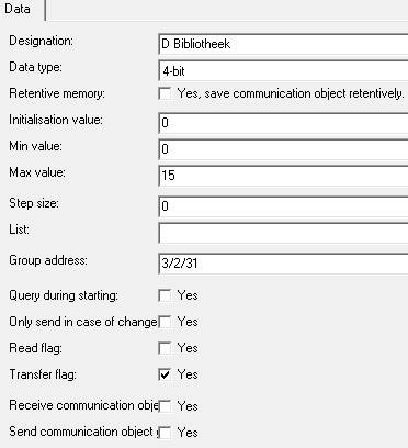

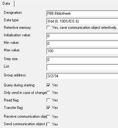

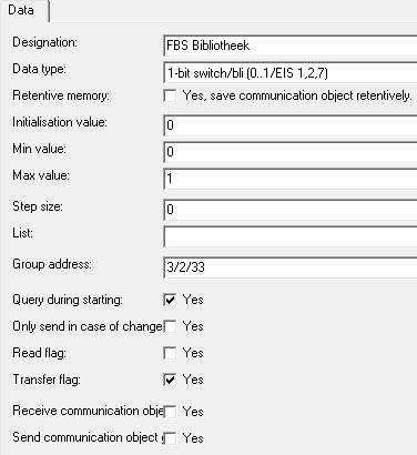

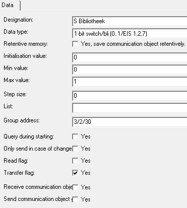

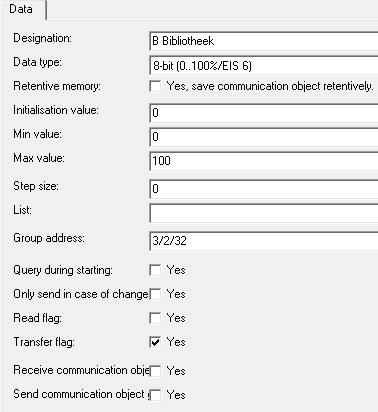

Wat de GA betreft heb ik voor de dimmer deze GA gemaakt: GA lamp aan/uit; GA lamp aan/uit retourmelding; GA lamp dimmen; GA lamp lichtsterkte; GA lamp lichtsterkte retourmelding.
Deze GA werken goed voor alleen de tastsensor. Bij de EIB objects in HS heb ik geen GA bijgemaakt. In de QC config heb ik een dimmer function template gebruikt.

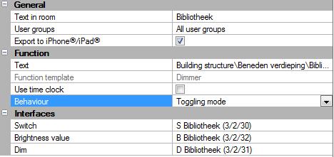

Met onderstaande instellingen.

Dat is het, je slider stuurt geen lichtsterkte maar de retourmelding lichtsterkte!
Bij "Dim" heb je het lichtsterkte object terwijl dat het (4-bit) Dim object moet zijn.

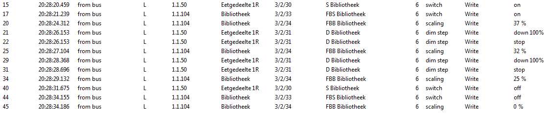

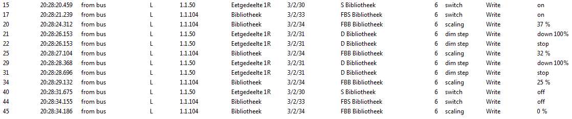

Bij mij geeft de groep monitor het volgende aan wanneer ik met tastsensor "Eetgedeelte 1R" de bibliotheek verlichting aanschakel, 2 x naar beneden dim en dan uitschakel.

In QC config heb ik de dimmer function template gebruikt.
Bij de interface opties bij switch heb ik GA lamp aan/uit gezet.
Bij de interface opties brightness value heb ik GA lichtsterkte gezet.
Bij de interface opties dim heb ik GA lamp dimmen gezet.
