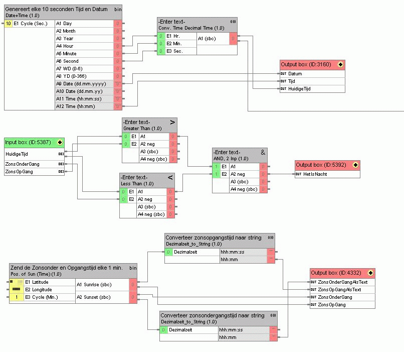

Ik ben niet zeker dat ik je begrijp. Ik dacht dat de EIS3 objecten Decimal Time waren. Ik reproduceer hieronder wat ik wil doen.
De hele oefening dient om een object te creëren die aanduidt of het nacht is. Dus ik gebruik de zonsopgang- en -ondergangtijd,
neem de huidige tijd en vergelijk die. Maar de vergelijking geeft altijd hetzelfde resultaat, wat de huidige tijd ook is.

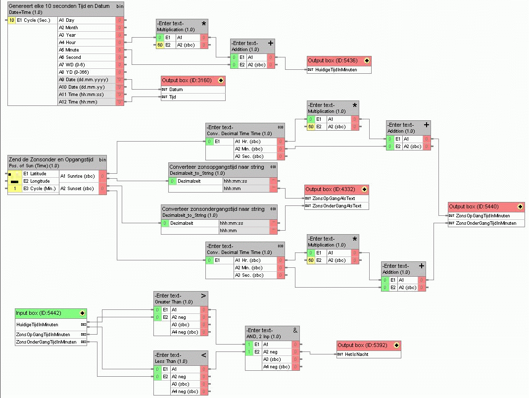

Ik heb de tijden ondertussen omgezet naar minuten, en zo vergeleken. Dat werkte. Ik zal die versie vanavond misschien eens aan de post hangen. Alleen is het een beetje omslachtig. Blijkbaar ligt het probleem bij de bouwsteen die de zonsopgang en ondergangs tijd genereert. Als ik die omzet met de bouwsteen die decimaal tijd naar text converteert lukt dat goed en geeft dat een goed geformatteerde tijd, dus ik dacht dat daar decimaal tijd uitkomt. Maar als ik dan de waarde uit die zontijdgenererende bouwsteen als decimaal tijd gebruik om te vergelijken dan bleek die waarde plotseling 0 te zijn, terwijl dezelfde bewerking bij de bouwsteen die de huidige tijd genereerde wel een waarde genereerde verschillend van 0. Heel gek. Zou wel willen verder zoeken waarom ie dat deed, maar debuggen is zo'n pain in the ass dat ik nu ik iets heb dat wel werkt het maar zo zal laten.

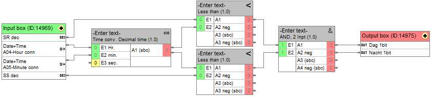

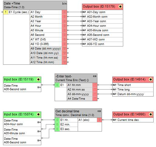

Heb verschillende tijdsberekeningen opgebouwd.
Begonnen met de Date+Time module en de Position of sun (time) module welke sunrise en sunset geeft.
In de eerste module heb ik connectoren gemaakt om zo de uitgang op andere sheets te kunnen gebruiken.
Heb ook een Time2Sunrise en een Time2Sunset gemaakt.

Zoals in vorige post beloofd, in bijlage mijn versie die ik gisteren in elkaar geflanst heb en die werkt.
@747driver: zal misschien dit weekend eens kijken of ik het meer zoals in jouw voorbeeld kan doen.

747driver schreef:Heb verschillende tijdsberekeningen opgebouwd.
Hey! Bedankt dat je me opmerkzaam maakt dat er "connectoren" bestaan. Ik wist dat helemaal niet. En ik maar sommige uitgangen in objecten steken enkel en alleen om te gebruiken op een ander sheet. Weer wat slimmer geworden.
