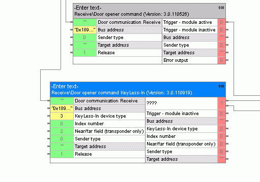

Ik wens hiervoor module 16917 (Receive door communication door opener command from Keyless In device) te gebruiken, naast een aantal andere modules. Hierbij treedt een probleem op. In de logic editor visualiseert de module zich als hieronder.
Zoals je kan zien staan er vraagtekens in plaats van "Trigger - module active (Send)" (zoals in de module daarnet boven). De module doet ook niets bij ingeven van een code.
Ik vind niets omtrent één of andere bugfix hiervan. Heeft iemand van jullie een idee wat te doen?
Re: Probleem met logische module ID 16917
Opgelost. In de HSL file van de module ontbrak een dubbel quote voor "Trigger - module active"

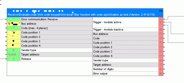

Je kan daarvoor module 16918 gebruiken. Met die module kan je een code van het keypad evalueren. Je kan voor zover ik weet niet het keypad programmeren met codes, maar de codes die het keypad doorgeeft kan je wel testen.
Zoals je in onderstaand beeldje kan zien, kan je de code aan de linkerkant vastzetten of dynamisch instellen door inputobjecten. In mijn voorbeeld staan die vast ingesteld. Via de Release optie kan je bepalen wanneer je code geldig is, door het input object 0 of 1 te laten worden.
