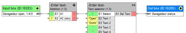

Re: Ingangs module weergeven in Quadclient
Bv. zoiets:
Die addition is nodig omdat er een 1 voor tekst1 nodig is meen ik me te herinneren."
Garagedeur status" heeft uiteraard als datatype 14-byte text.
