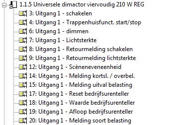

Normaal heb je bij de aktoren retourmeldingen. Deze zet je apart in een groepsadres. Je maakt dus groepsadressen voor de commando's schakelen en dimmen.
Tevens maak je groepsadressen voor de retourmeldingen schakelen en lichtsterkte. Zie de opties op de schermafdruk voor de uitgangen van een dimaktor.

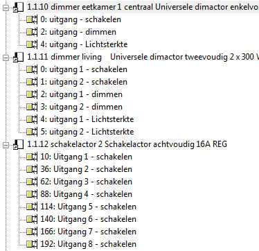

Ik denk dat mijn actors anders werken dan de jouwe, ik vind bij de dimactors alleen een retourmelding voor de lichtsterkte, bij de schakelactors zelfs helemaal geen retourmeldingen (zie bijlage). :-(
Ligt dat volgens jou op één of andere manier aan de software, of is dat een beperking van de actors?

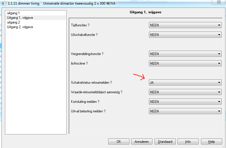

Als je de dimmer in ETS selecteert en dan kiest voor Edit - Edit parameters dan hoor je onder General - Enabled funtions de "Feedback telegrams" op "enabled zetten".
Dan krijg je een extra optie Feedbacks waar je kunt bepalen wat de properties van je Switch en Dim feedbacks moeten zijn.

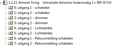

hmm, ik zit met een nederlandstalige ETS dus een klein vertaalprobleem :-)
ik heb de instellingen aangepast zoals in het eerste screenshot te zien is (alles stond eerder op "NEEN")
ik krijg dan in het gebouwen-scherm wel hetgeen ik verwachtte, maar als ik aan "uitgang 1 - retourmelding schakelen" een groepadres toewijs (en de actor opnieuw programmeer), dan werkt mijn openremote-installatie nog niet... :-(

En eronder staat "Waarde-retourmeldobject aanwezig" wat de feedback is voor de lichtwaarde.
Controle van beide retourmeldingen is simpel.
Gewoon in ETS de Group monitor selecteren.
Die laat je zien wat er op de bus wordt "gezegd".
