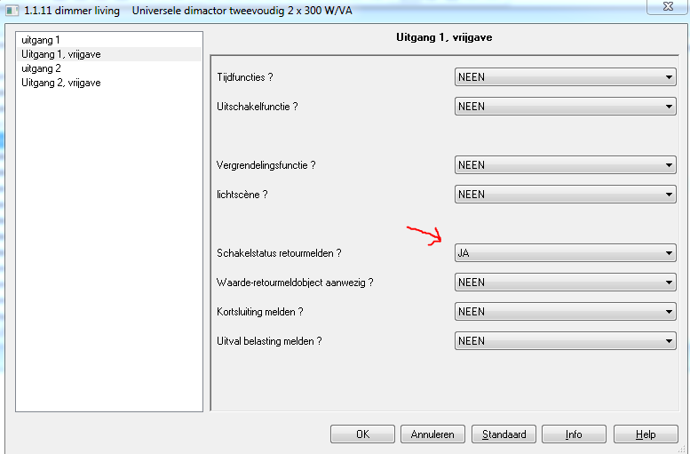

Als je de dimmer in ETS selecteert en dan kiest voor Edit - Edit parameters dan hoor je onder General - Enabled funtions de "Feedback telegrams" op "enabled zetten".
Dan krijg je een extra optie Feedbacks waar je kunt bepalen wat de properties van je Switch en Dim feedbacks moeten zijn.

Ok, zie net dat de properties interface er voor jouw dimmer iets anders uitziet dan bij mijn Gira dimmers,
De feedback brightness value heet bij de 103200 "value acknowledge object present" (object 8 voor kanaal 1).
Object 7 (kanaal 1) is de switching feedback.

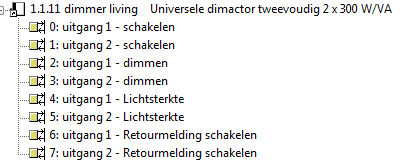

Geplaatst: ma 08 apr 2013, 22:31
door geronimo
hmm, ik zit met een nederlandstalige ETS dus een klein vertaalprobleem :-)
ik heb de instellingen aangepast zoals in het eerste screenshot te zien is (alles stond eerder op "NEEN")
ik krijg dan in het gebouwen-scherm wel hetgeen ik verwachtte, maar als ik aan "uitgang 1 - retourmelding schakelen" een groepadres toewijs (en de actor opnieuw programmeer), dan werkt mijn openremote-installatie nog niet... :-(

Re: OpenRemote / extra groepadressen definieren voor de stat
Geplaatst: ma 08 apr 2013, 22:39
En eronder staat "Waarde-retourmeldobject aanwezig" wat de feedback is voor de lichtwaarde.
Controle van beide retourmeldingen is simpel.
Gewoon in ETS de Group monitor selecteren.
Die laat je zien wat er op de bus wordt "gezegd".

door geronimo
Net ook gemerkt dat ik dat via de bus monitor kan opvolgen :-)
En als ik het licht schakel staat daar nu mooi een bericht van de actor naar het status-groepadres (met de juiste waarde, $00 of $01). Het ligt dus aan (mijn instellingen in) OpenRemote.
