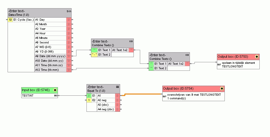

Ik ben enkele zaken aan het uitproberen in de "Graphic Logic Editor" van de Gira HS, maar ben nog baby-stapjes aan het zetten. Misschien kunnen jullie me verder helpen. Ik zal van elke vraag een apart topic maken, zodat de antwoorden niet door elkaar lopen.
Zodra een bepaald intern element ("A") een bepaalde waarde krijgt ("1") dan moet de huidige datum datum & tijdstip opgeslagen worden in een ander intern element ("B"). Bijvoorbeeld, "B" = "24/04/2013 - 12h12".
De variabele "tijd" heb ik al in mijn Gira HS. Hoe ik de datum kan afleiden, weet ik niet. En hoe ik die waardes dan in "B" krijg op het juiste moment, is me ook een raadsel...

Misschien zoiets (niet getest):

Hey bedankt! Hiermee heb ik de klus kunnen klaren!
