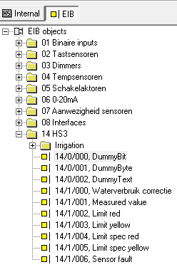

Ik heb mijn 14/x/y objecten staan onder EIB zodat ik met de ETS groupmonitor waarden naar deze objecten kan schrijven en uitlezen.
Screen Shot 2013-08-11 at 17.34.54.png (18.3 KiB) 21661 keer bekeken
Heb ze dus niet nog eens onder Internal staan!
Begrijp ik het goed dat je Airco_AanUit nu zowel als EIB en Internal hebt gedefinieerd?

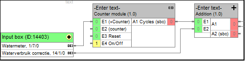

Een toepassing waar ik zo'n gecreëerd object gebruik is m'n waterverbruik meter.
Door met de ETS groupmonitor een waarde naar 14/1/0 (waterverbruik correctie) te zenden "synchroniseer" ik de watermeter waarde en de aangewezen waarde in de GIra app.
Dit is bv nodig wanneer de HS reboot terwijl er water wordt verbruikt.
