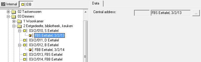

Maak je gebruik van een Central address onder je Switch en Brightness objecten?
Zo heb ik het:
