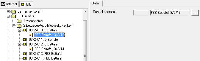

Geplaatst: wo 01 mei 2013, 20:55
Maak je gebruik van een Central address onder je Switch en Brightness objecten?
Zo heb ik het:
