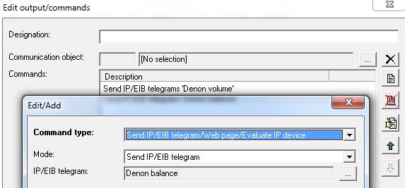

Re: Denon, HS en Moxa
Kan het niet gewoon door het System object met een OR poort te verbinden waarvan de tweede ingang 0 is en in de Out box een aantal output commands aan te maken?
Eerste command is dan bv het op 0 zetten van het System object.

Hoi 747driver,
Ik heb dit geprobeerd maar het probleem is dat ik een vertraging moet inbouwen zodat de Denon de kans heeft om een antwoord te sturen. Ik zou inderdaad een reeks output commands kunnen maken en deze achter elkaar sturen. Misschien ergens een vertraging inbouwen in de logic editor?
Het probleem is dat de Denon na het sturen van een command een antwoord stuurt maar dit enkel en alleen als er iets verandert. Als ik PWON stuur en de versterker is al aan dan krijg ik geen antwoord. Stuur ik PWSTANDBY dan stuurt hij PWSTANDBY terug als hij zich uitschakelt.
Het uitlezen kan ik doen door PW? te sturen. Hij geeft dan antwoord met PWON of PWSTANDBY.
Voor het initialiseren van de visualisatie zou het dus fijn zijn om de parameters op voorhand in te lezen.
Het parsen van de antwoorden heb ik bijna voor elkaar dmv logic modules die ik zelf heb geschreven.
Misschien kan ik dit ook doen voor het initialiseren van de visualisatie.
Weet jij misschien een manier om de logic module sequentieel te doorlopen met 1 timer zonder dat de module opnieuw start?
Ik heb dit eens geprobeerd maar telkens de timer afloopt begint hij opnieuw. Je moet dus commands-1 timers gebruiken!!
Marco

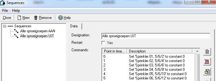

Dan zou je een sequence kunnen maken en deze opstarten in een output command.
De commands in de sequence worden per hele seconde uitgevoerd (Time of execution) dus je hebt altijd minimaal 1 seconde minus de uitvoeringstijd van de command tussen 2 commands zitten.
Voorbeeld van een sequence waarmee ik sproeiers in de tuin kan bedienen:
Zelfs als het 100 parameters zijn welke je wilt uitlezen, dan nog ben je in nog geen 2 minuten klaar.
Uiteindelijk zal het rebooten van de HS toch niet al te vaak gebeuren.
