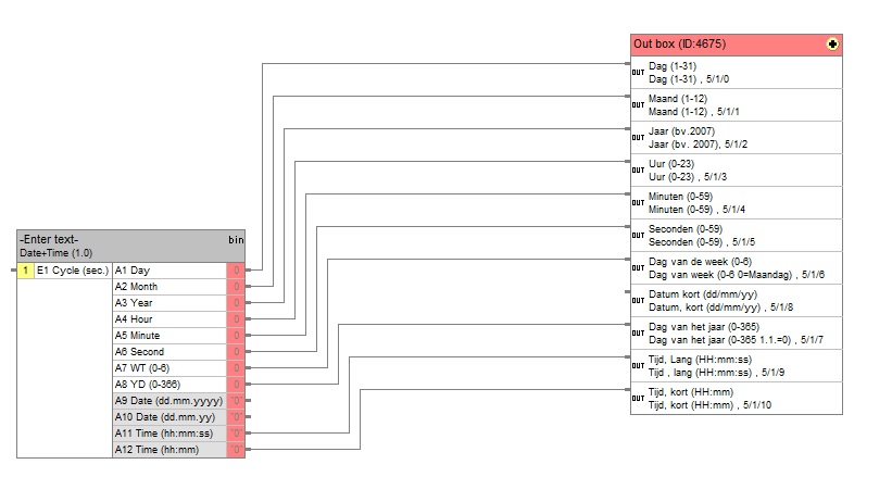

Slaag er niet in om tijd en datum goed weer te geven in de quadclient & op apps.
De datumveld is zowel op quadclient als op ipad leeg.
De tijd wordt op de quadclient perfect weergegeven (HH:mm:ss) maar op de ipad geeft hij enkel het het uur (HH).
De gegevens komen via de Date+Time logische functie.
Als ik via eibmon de groepsobjecten bekijk, bevatten deze allemaal de correcte waarden.
Voor tijd en datum gebruik ik 14 byte text als data type.
De weergave in de client is via een "text display plus" function template
iemand een tip ?
Gira HS Probleem weergeven tijd & datum
- 1.jpg (73.28 KiB) 13506 keer bekeken

Zelfde probleem hier.
Ben weer teruggegaan naar de "oude" Date/Time versie.

Net weer even mee aan het testen geweest.
Heb een Text object gemaakt met adres 14/0/2 zodat ik deze met ETS kan wijzigen.
Het lijkt er op dat in de app alleen maar getallen kunnen worden weergegeven.
Zodra ik een letter of een scheidingsteken in de string plaats kapt ie de string daar af.
Moet dus wel een bug zijn in de app....

Of het verschil zit 'm in het feit dat het 2 verschillende platformen zijn.
Hoe het ook zij, ze mogen daar wel wat meer tijd besteden aan het testen van hun software!
