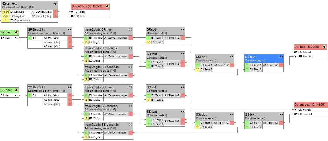

Ik had graag met de sunset functie mijn trapverlichting aan en uit geschakeld.
Ik geef bij de block op de ingangen longitude en latitude in.
Wanneer ik alles probeer en via de monitor in ets kijk wat er gebeurd, zie ik dat hij gewoon geen commando stuurt naar de uitgang.

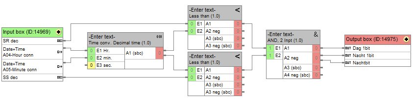

Laat eens een screenshotje zien van wat je hebt?

Heb 2 screenshots toegevoegd, ik DENK dat de ntp nodig is?

Aan je screenshots te zien, zal de trapverlichting in ieder geval nooit meer uitgaan.
Ik heb in het begin ook die twee blokken gebruikt, maar dat gaf geen bevredigende resultaten (kan ook zijn omdat ik nog te groen was :P ).
Net zoals 747 driver gebruik ik een andere methode. Gezien het feit dat ik toch de juiste zonsopgang en -ondergang tijd nodig heb naast een bitje die bijhoudt of het nacht is, gebruik ik de Pos. of Sun (Time) module, waaruit ik dan de op en ondergangstijden haal. Die vergelijk ik dan met de huidige tijd (die om de tien seconden gegenereerd wordt), en dit geeft mij een hetisnacht-bitje.

Hier werkt de Sunrise module ook.
Hoe geven jullie de Sunset en Sunrise tijd weer?
Ik heb die tijden in hh:mm en hh:mm:ss maar gebruik er belachelijk veel blokjes voor.
Daarnaast heb ik ook nog een time2 sunrise en een time2sunset welke ook zo veel blokjes nodig heeft.
Is er een simpeler methode om een decimale tijd om te zetten in een hh:mm:ss text?

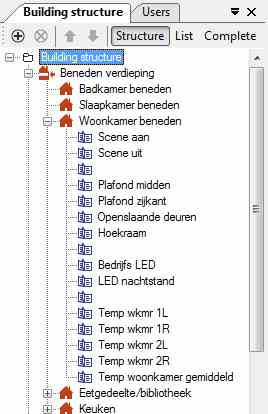

Verder, hoe krijg ik het resultaat binnen in quadconfig?
Zoals ik het heb:
QC config openen
Project - Quadclient - Building structure - "+" (Create building part) - Create room - Create and add function
Dan bv voor een dimmer schakelaar kiezen voor Lighting/Switching - Dimmer Plus
