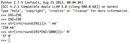

OSX is standaard voorzien van Python, Windows wellicht ook?
Handig voor het testen van formules.

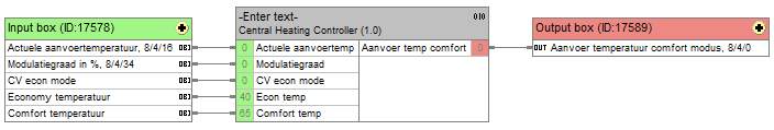

Heb nog een module samengesteld.
Had een functie in gebruik voor het instellen van de CV watertemperatuur.
Hierbij gebruik ik een soort economy mode waarbij de CV watertemperatuur (voor de vloerverwarming) op 40 graden wordt ingesteld.
Wanneer die temperatuur boven de 40 graden komt dan wordt de target temperatuur de actuele temperatuur - 1 zodat de ketel uiteindelijk volledig terug moduleert.
Indien het modulatie percentage 0 is en de temperatuur > 40 graden dan wordt de target gelijkgesteld aan de actuele temperatuur om te voorkomen dat de ketel afslaat.
Had hier eerst 10 modulen voor nodig en een hoop input boxes om het overzichtelijk te houden.
Nu ziet het er een stuk simpeler uit...

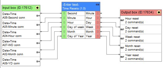

Nog 1, stuurt iedere minuut/uur/dag/week/maand/jaar een 1.
Gebruik 'm voor waterverbruik en bronpomp cycles.

Die Time Resets module, waar heb je die gevonden (linkje, linkje :P )? Of zelf geschreven (code, code :P )?
