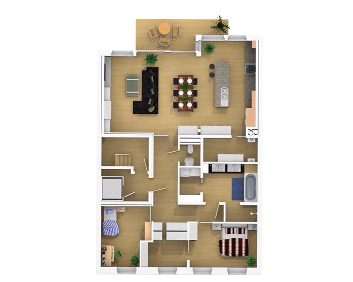

De tekening is gebaseerd op een 2D grondplan. Deze versie is low-res maar er is ook high-res versie.
Voor meer info : http://www.busbaer.de/my_oShop,index,ca ... id,38.html
Op zoek naar een mooie gevisualiseerd grondplan dat bruikbaar moet zijn op Homeserver 4 kwam ik bij de mensen van Busbaer uit. Enkele uren na het mailen van het betalingsbewijs kreeg ik bijhorend tekening in de bus.
Iemand nog suggesties of opmerkingen aub ?

Een mooie tekening in 3D of 2D is één ding. De tekening moet vooral bruikbaar zijn in de homeserver. Ik bedoel hiermee: je wil dus een groot aantal dynamische elementen op de tekening. Als een licht aangaat, wil je dat ook zien op je tekening als je licht die aangaat. Als de verwarming aanligt, wil je dat zichtbaar zien. En ga zo maar door. Je hebt dus eigenlijk een basistekening nodig en een aantal overlays die de veranderingen in toestand aangeven. Je moet dus wel de beschikking hebben hiervoor over de bronbestanden om die aanpassingen te kunnen verrichten, anders mag je telkens opnieuw naar die firma lopen. En gewone icoontjes hiervoor gebruiken is toch wel spijtig van je mooie tekening.
Daarenboven: als je renovaties verricht aan je huis, wil je dat ook zien op deze tekening. Het is storend als de layout van je living niet meer klopt met de tekening. Dus je moet best een manier hebben om je tekening zelf aan te passen.

Bedankt voor uw reactie. Ik had begrepen dat ik op deze tekening symbolen kon zetten ifv het gewenste perspectief. Die symbolen heb ik in een 'aan' of 'uit' versie. Mis ik dan nog iets ?
Wilde de tekening graag delen met het forum omdat ik dagen zelf heb zitten werken aan een mager resultaat. Voor weinig geld (zeker als je een uurkost en de aankoop van een eventuele soft zou verrekenen) had ik mijn droomtekening. Na uw opmerking hoop ik dit dit de droomtekening blijft

Op het Duitse KNX forum is er een "Visu-Seite" onderwerp waar er een redelijk aantal voorbeelden staan van aanzichten en plattegronden met hoe het eruit ziet bij verschillende scenes en zo meer.
http://knx-user-forum.de/knx-eib-forum/ ... -visu.html
Misschien dat dit jou ook van nut kan zijn. Het heeft mij in ieder geval geholpen.
