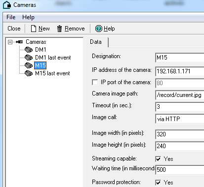

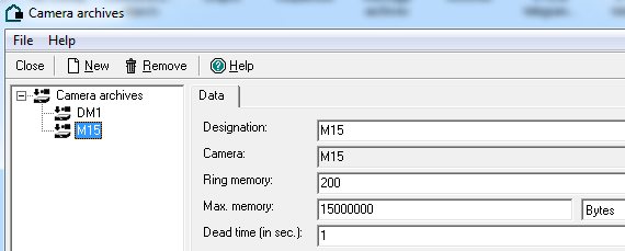

Wat screenshots van mijn instellingen:

@oNNoZeLe, volgens de Helpfile van de Cameras plugin: "Possible graphic formats: Only ".jpg" is possible"
Heb alles mbt camera's verwijderd en eerst de camera welke op de iPad z'n archive niet wilde laten zien toegevoegd.
Toen die bleek te werken de volgende camera toegevoegd en nu werkt alles zoals zou moeten.
Streamen werkt ook, max is 5fps.
