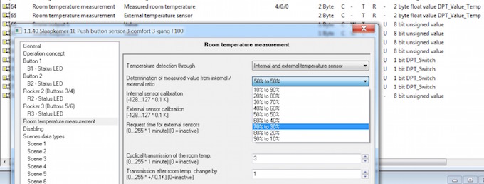

Wanneer je de 200900 gebruikt en de externe temp sensor daar op aansluit kun je in de parameters van de tastsensor instellen of alleen de interne (TS) temp sensor moet worden gebruikt of deze interne + de op de 200900 aangesloten externe sensor.
In dat laatste geval krijg je 2 objecten.
1 voor de externe temperatuur en 1 voor de combinatie van interne (TS) en externe (200900) temperatuur.
Voor laatstgenoemde combinatie kun je in de parameters instellen hoe de temperaturen worden gewogen, van 10% intern/90% extern t/m 90% intern/10% extern.

Plaatje van het parameter scherm van een TS3 comfort:
Screen Shot 2015-09-18 at 23.51.46.jpg (60.17 KiB) 14455 keer bekeken
