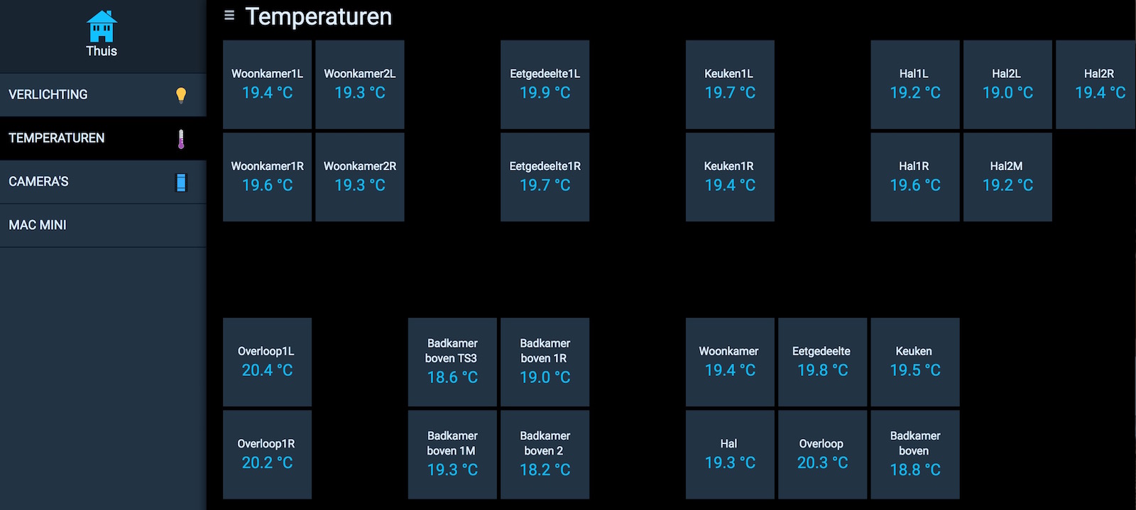

Kan nu met de HABpanel de belangrijkste temperaturen weergeven en een aantal verlichting schakelen.

Dit ziet er zeer voortvarend uit.
Je hebt in ieder geval genoeg temperatuur sensoren in je woning.
Heb je deze aangesloten via 1-wire?
