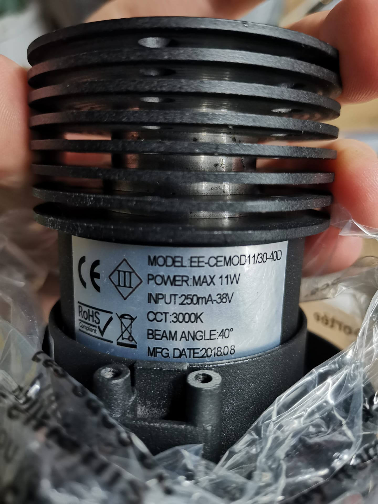

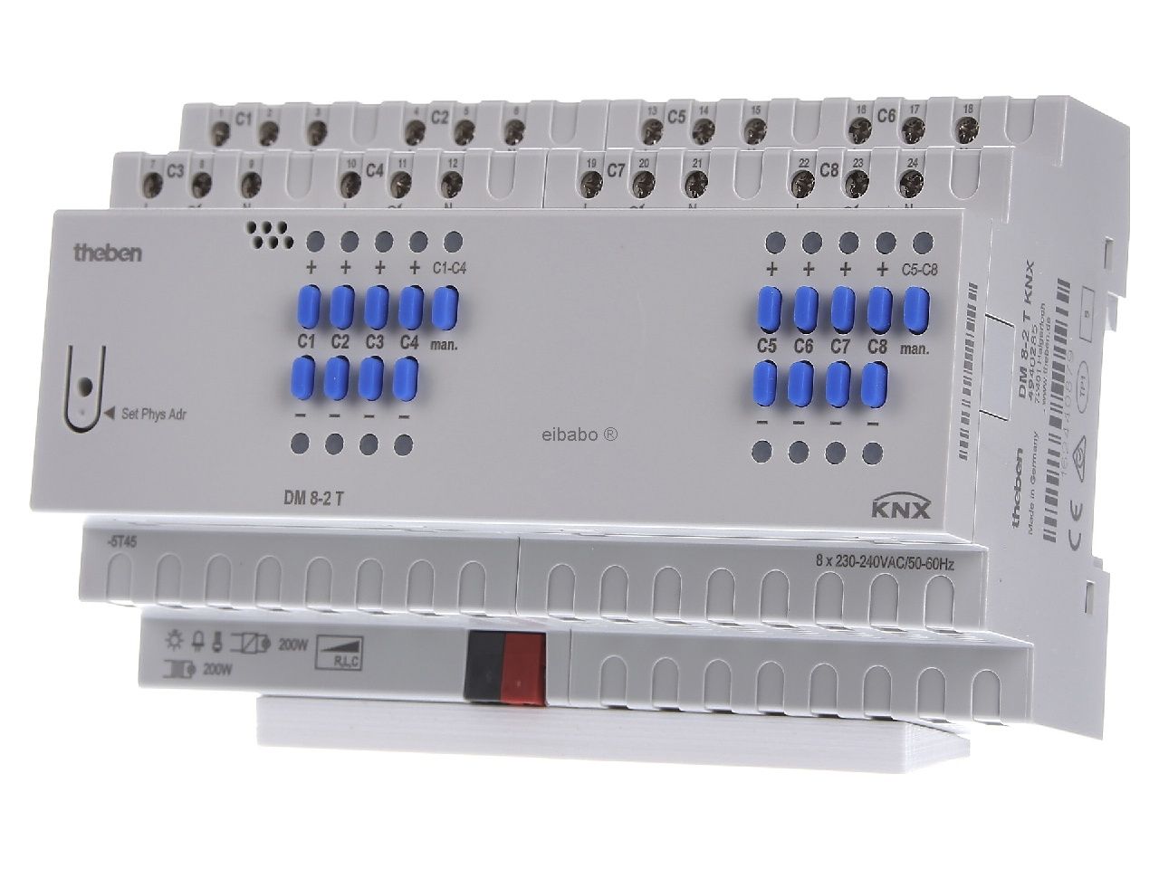

Ik zit met een zeer vervelend probleem dat ik maar niet opgelost krijg, namelijk: mijn LED drivers vallen regelmatig in veiligheid of geven de geest. Op 2 jaar heb ik +- 15 drivers vervangen. De LED spots zitten verwerkt in mijn volle betonnen predallen en zitten samen met de driver in een gat van +- 25cm hoog en 10,5 cm breed. De LED spots worden geschakeld/gedimmed met een Theben DM 8-2T dimmer. De dimmer stuurt de spots aan in RC-modus (trailing edge). In de begindagen gingen de drivers voornamelijk stuk door condens (nieuwbouw: mogelijks doordat er nog vocht in de predallen zaten). Nu zijn de gaten kurkdroog, en als ik de drivers open doe vind ik geen enkel spoor van vocht.
Het probleem situeert zich altijd in 1 kring. Dit is de kring met de meeste spots (8)... Alle andere kringen met 4/2/1 spots geven geen problemen. Nog een ander verschil is dat boven deze kring zich geen beschermd volume bevindt (enkel dak).
Nu is de vraag: wat is het probleem? Hoge temparatuur in het gat? De driver? De dimmer? De dimmer die niet overweg kan met de driver? Het aantal lampen in de kring?
Heeft iemand gelijkaardige ervaringen gehad? Ik word er echt een beetje moedeloos van, want de verlichting heeft me ondertussen al een fortuin gekost.

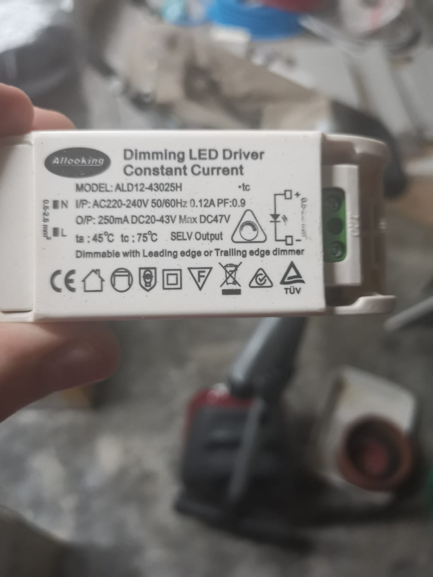

Heb predallen even moeten googlen
= Breedplaat betonvloer.
Warmte.
Maximale omgevingstemperatuur Ta (ambient) = 45 graden.
Als dat samen met een armatuur in dat gat gepropt zit dan zit je daar al overheen.
Gevolg is dat de levensduur hard achteruit gaat.
Tc = is de behuizing (case) temperatuur. Dat zegt verder niks over de componenten die in deze behuizing zitten.
Warmte.
