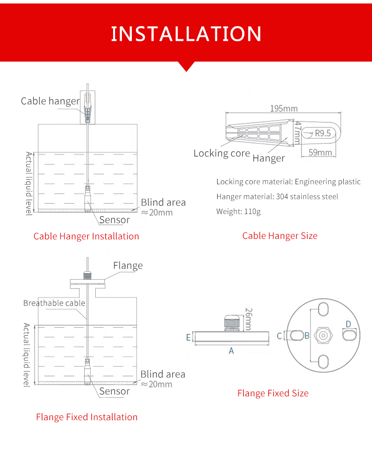

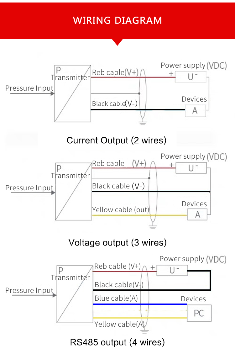

Was zelf ook op zoek naar een oplossing. Ik kwam zo ook oa op dit topic terecht.
Voor toekomstige personen die een oplossing zoeken, zoek eens op aliexpress naar iets als hieronder:
https://ahqidian.nl.aliexpress.com/stor ... 11c11rcHd1
Die dingen kosten +-40USD en geven een 0-10V output. Deze kan je dan aansluiten op een KNX module met een analoge ingang. Voordeel is dat je geen echo hebt, deze werkt op basis van drukverschillen. Dit maakt de installatie naar mijn inziens performanter op lange termijn en gemakkelijker.
Zie bijlagen. Ik heb dit zelf nog niet getest, onze bouw moet nog starten.
Als iemand een reden heeft om dit niet te doen, shoot!
