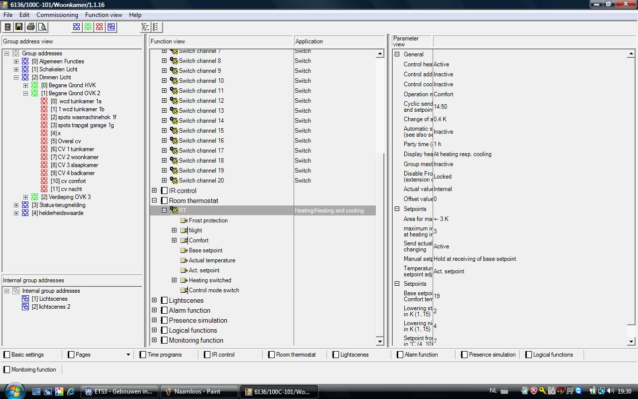

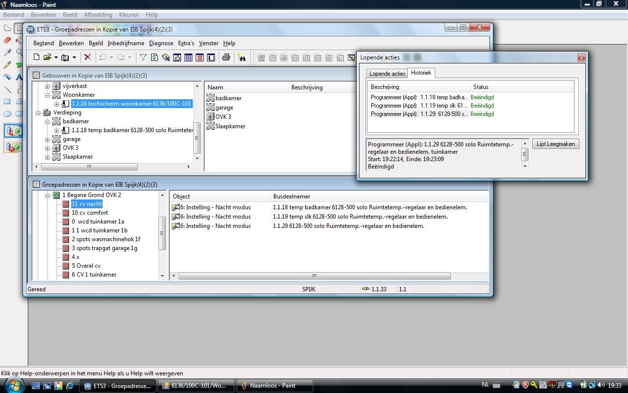

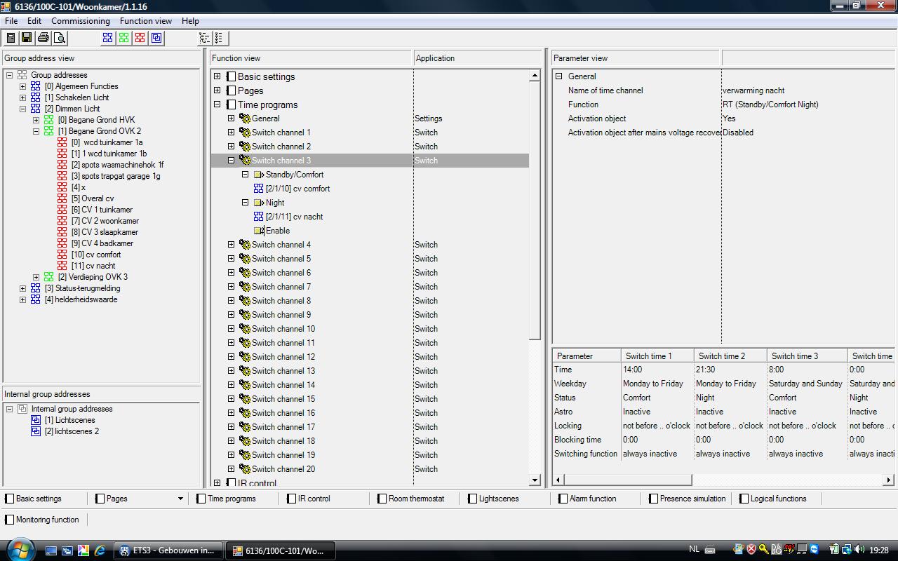

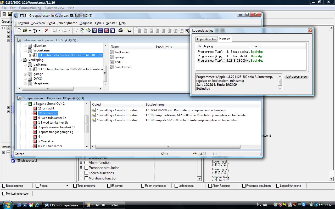

Re: verwarming
bij deze,
snap alleen niet hoe ik het toch scherm in een groepadres krijg.
