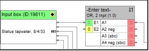

Re: Programmatie aanpassen
Schrijffout, verbinden moet verbonden zijn.
Je kunt in de Grafic logic editor niet zomaar een ingang met een uitgang verbinden.
Er moet iets van logica tussen staan.
Daar kun je een AND of OR gate voor gebruiken.
In geval van een AND moet de andere ingang 1 zijn en in geval van een OR een 0.
Op die manier zal de uitgang de waarde welke je op de andere ingang zet gewoon "doorsturen".
Screen Shot 2015-04-26 at 19.28.11.jpg (27.2 KiB) 24435 keer bekeken
Op die manier kun je met de ETS groep monitor een 1 sturen naar een GA en zal hetgeen er aan eerder genoemde uitgang ook een 1 verschijnen.
Deze kan dan een commando in gang zetten zoals het versturen van wat Moxa informatie over je netwerk ;)
