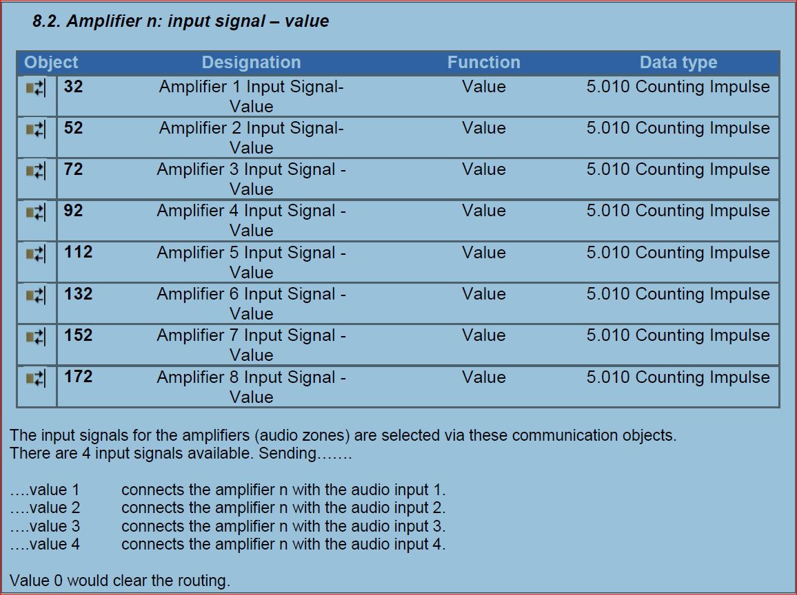

hoe kan ik een waarde verschillend van 0 & 1 zenden naar een groepsadres?
zie bijlage voor uitleg van een multiroom amplifier v VIATRON
The input signals for the amplifiers (audio zones) are selected via these communication objects.
There are 4 input signals available. Sending…….
….value 1 connects the amplifier n with the audio input 1.
….value 2 connects the amplifier n with the audio input 2.
….value 3 connects the amplifier n with the audio input 3.
….value 4 connects the amplifier n with the audio input 4.
Value 0 would clear the routing.

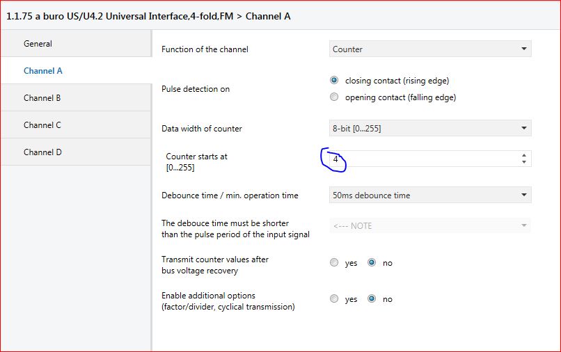

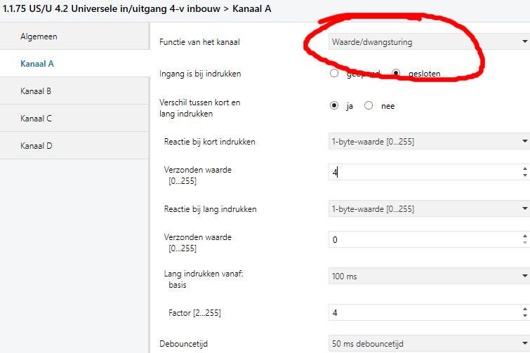

excuseer met een drukknop (of ABB COMFORTTOUCH)
als drukknop kan dan lukt ABB comforttouch me ook.
Re: HOE VALUE ZENDEN 5.010 counting impulse VIATRON
5.010 is een 8-bit(1-byte) 0-255 waarde
Dus gewoon de drukknop of wat dan ook instellen op dat type waarde sturen en instellen welke waarde hij moet sturen.
Bericht door jnyzie »
zo dus zie bijlage...
thanks
Dat gaat niet werken.
Je moet deze hebben.

Waarom dwang en geen counter Please?
Gaat om het waarde sturen niet het dwang sturen.
Een counter is alleen maar een teller. Die het aantal keer openen of sluiten bijhoud.
Bijvoorbeeld voor energiemeters.
jnyzie
Berichten: 115
Lid geworden op: di 27 jan 2015, 17:48
ok maar in de manual VIatron staat er 5.010 counting impulse
vandaar mijn verwarring
