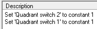

Inderdaad, zou verwachten dat het wijzigen van de waarde van het "Communication object plug-in call" object het corresponderende sub-element in focus zou brengen.
Een workaround is denk ik wel mogelijk door het wijzigen van dat schakel object te laten plaatsvinden in een output/commands blok waarbij eerst geschakeld word naar een andere plugin en gelijk erna naar de juiste camera.
Wellicht gaat dat zo snel dat je dat niet ziet.
Re: camera oproepen quad client
Heb beschreven workaround geprobeerd en het werkt.
Onderstaand het "Edit output/commands" blok om te switchen naar het eerste sub-element van de eerste plugin.
Alleen wanneer je schakelt naar een (ander) sub-element van de plugin die al in focus is zul je het "heen en weer" schakelen zien.
Niet echt hinderlijk denk ik.
