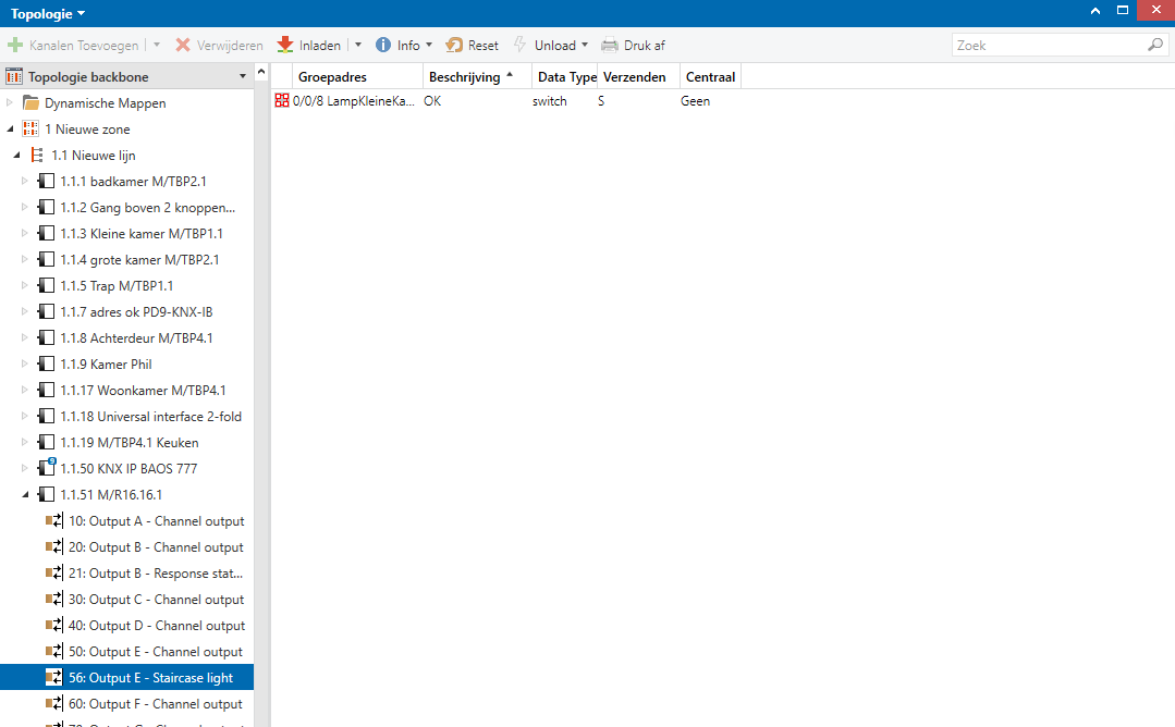

Hoi allemaal

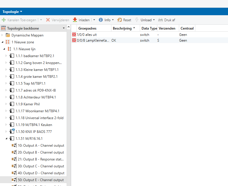

ik wou graag de stairway functie gebruiken van de switch HDL M/R 16.16.1 actor. Is er iemand de duisternis na het licht kan brengen?
Zelf ben ik leek in het ETS gegeven.

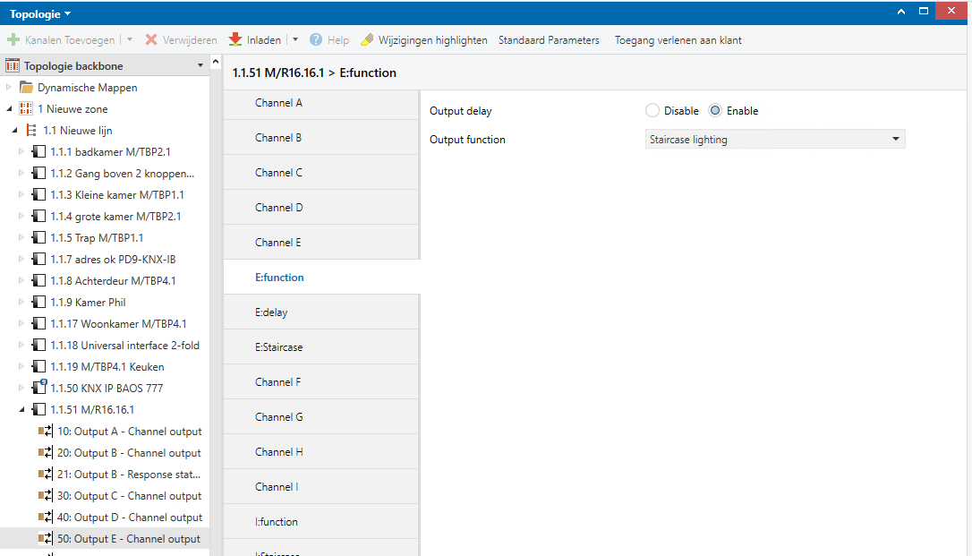

Ik heb wat screenshost meegestuurd. De verlichting werkt met de aan/uit knop maar ik zou deze graag na een bepaalde tijd laten uitgaan. Ik had begrepen dat dit via de staircase function kon. Nu krijg ik deze niet ingeschakeld...

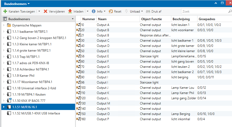

ter vervollediging.

Er zal wel een object zijn waar de aan/uit aan verknoopt moet zijn. Waarschijnlijk heb je het object gebruikt voor directe aan/uit schakeling. Maak eens een screenshot van wat je verknoopt hebt op deze actor waarop alle objecten voor uitgang E te zien zijn.

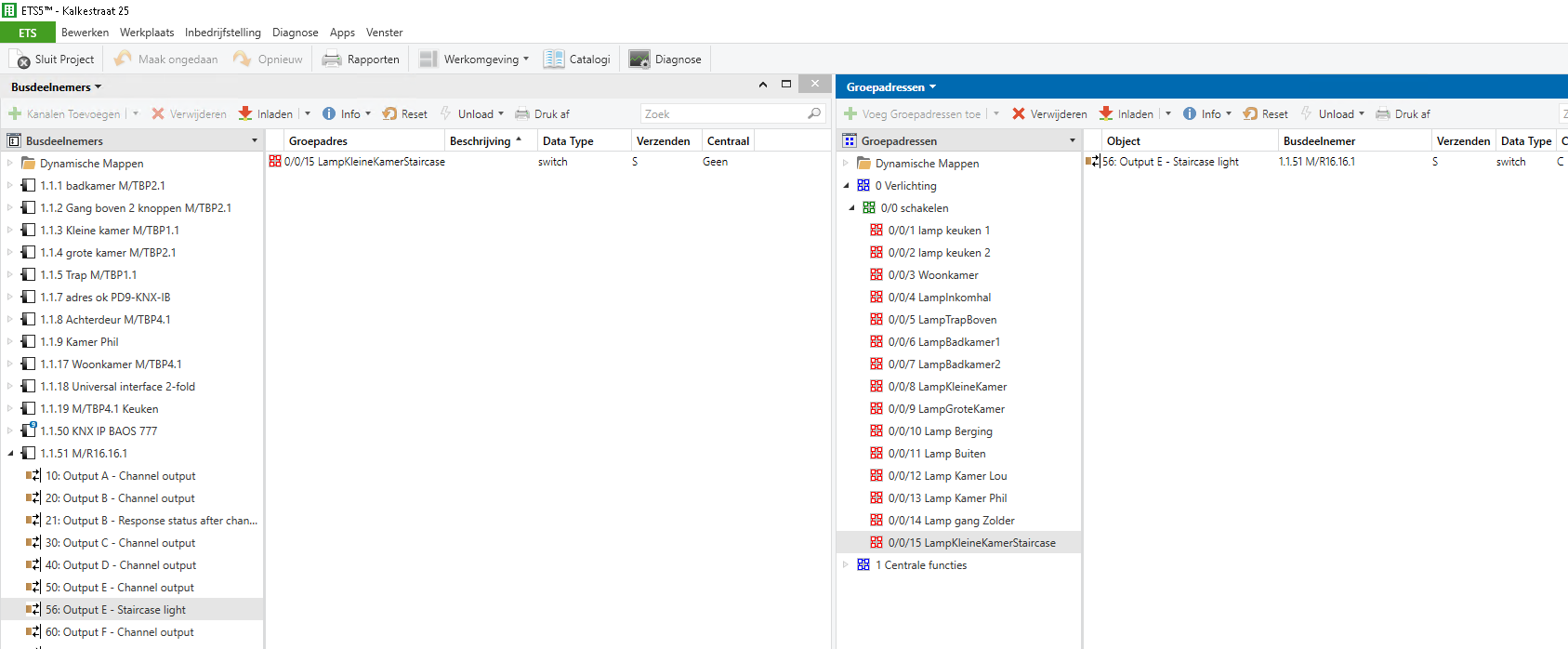

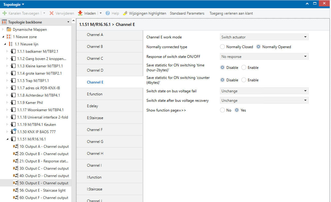

ik heb na uw opmerking inderdaad gezien dat er aan object 56 geen groepsadres aan gekoppeld is.Dit is nu gedaan. Ik heb op de programmeer knop van de actor gedrukt en een volledige download gedaan in ETS. Het lijkt echter niet te lukken. Zie ik nog iets over het hoofd? :oops:

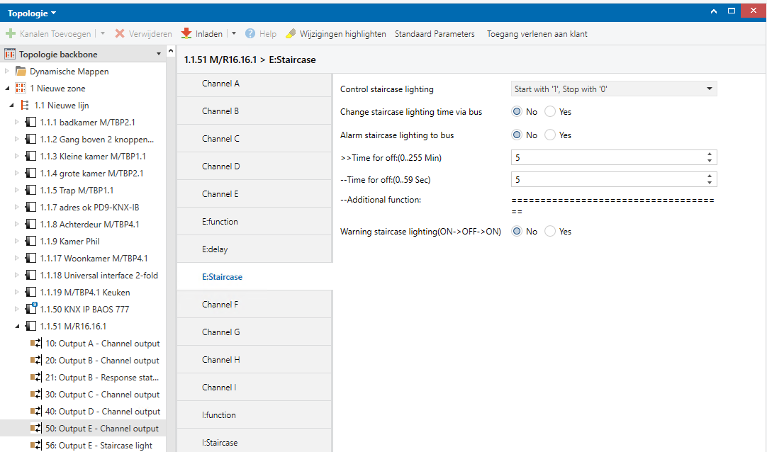

Hoe dit zou moeten werken:
  • Je hebt de actor ingesteld voor de trappenhuis functie (dus die functie zit niet op een bewegingsmelder).
  • Als de trappenhuis functie moet beginnen ("Licht AAN"), dan moet er een =1= komen op alleen object 56. Object 50 mag dat 0/0/8 telegram niet krijgen (staat of stond in een eerder screenshot, dat mag daar niet meer mee verbonden zijn - als dat er nog is: weghalen).
  • Nu zal het licht in principe "altijd' aan blijven, totdat object 56 een =0= krijgt. Op dat moment begint de afteltijd te lopen, in jouw geval 305 seconden.
  • Het licht kan onafhankelijk van de trappenhuis functie uitgeschakeld worden door een =0= te sturen op object 50. Waarschijnlijk heb je dat zo voorzien, als 1/0/0 tenminste een =0= stuurt als "alles uit" signaal.
Meestal wordt de trappenhuis functie van een bewegingsmelder gebruikt. Die stuurt dan een =1= (begin beweging) en een =0= (einde beweging) naar de actor die dan als normale aan/uit schakelaar is ingesteld (object 50). Kennelijk heb je die bewegingsmelder niet. Als je echt op een knop moet drukken dan zou je die knop moeten programmeren dat er een =1= komt bij indrukken, en een =0= bij het loslaten. Dan heb je een puls ("trigger") gegeven die de trappenhuis functie start, en het licht na 305 seconden uitschakelt. Het gaat dan uit zonder waarschuwing.
Hoe iets dergelijks vaak gebruikt wordt is in trappenhuizen waar elke verdieping zo een schakelaar heeft. Als je dan de voorwaarschuwing aanzet, dan kan je nog snel op zo een knop drukken om het licht opnieuw te laten aftellen als het licht begint te knipperen.
Het is trouwens goed genoeg om alleen een deel-download te doen naar een apparaat, ETS houdt bij wat er al dan niet overschreven moet worden.

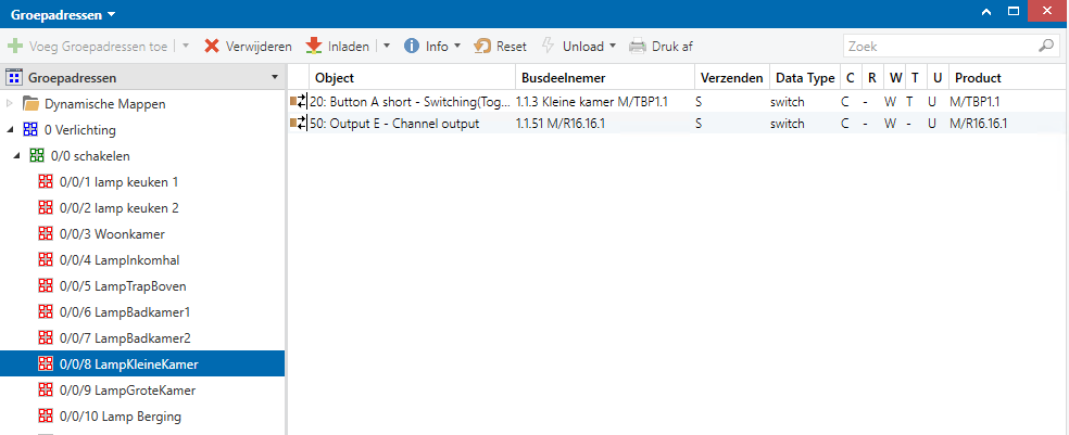

uw uitleg is helder. Bedankt om het zo simpel uit te leggen. Ik had inderdaad hetzelfde groepsadres gebruikt voor object 50 (output E - channel output) & object 56 (output E - staircase light).
Wat ik heb gedaan is een nieuw groepsadres gemaakt ( 0/0/15) en dit gekoppeld aan output E - staircase light. Heb dan een gedeeltelijke download uitgevoerd op de M/R 16.16.1 switch maar het lijkt me niet te lukken...

Stuur met ETS eens de commando's naar de actor.
Eerst met 0/0/15 een =1= sturen,
dan met 0/0/15 een =0= sturen,
dan 5 minuten en 5 seconden wachten.
Je kunt uiteraard eerst ook de "Time off" naar 0 minuten zetten, dan een gedeeltelijke download uitvoeren. Dan hoef je maar 5 seconden te wachten.
Als je het met de correct geprogrammeerde knop doet, dan moet je in de ETS group monitor de 1 en de 0 langs zien komen. Na de 0 begint de afteltijd. Als je een terugkoppeltelegram hebt verknoopt aan het feedback object, zie je dat langskomen als het licht aan het einde van de uitlooptijd uitschakelt.

Ik denk dat je dit kan zien in de bijlage van men laaste post aan de rechterkant? Het groepsadres met daarin object 56. Er zit geen drukknop in omdat ik een ander groepsadres heb (0/0/8) voor hetzelfde licht met de drukknop in en object 50: output E. (ik ga een screenshot toevoegen in bijlage).
