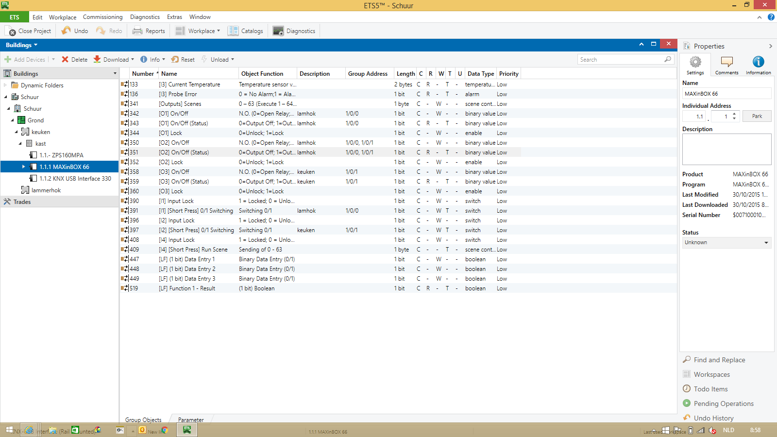

In bijlage de huidige settings die ik gebruik
Schermopname (2).png (157.61 KiB) 79581 keer bekeken
Re: beginnersprobleem
Als ik dit zo zie verwacht ik dat het terugmeldcontact de andere lamp aan stuurt, het terugmeldcontact (status) zegt dan namelijk dat de lamp aan of uit is, en daardoor gaat ook jou andere lamp aan / uit.
Maar voor je status (terugmeldcontact) een apart groepsadres aan en je zult zien dat de lamp dan niet meer aan gaat.

Om nog eens duidelijk proberen uit te leggen wat er gebeurd op jouw plaatsje.
Drukknop 2 stuurt een "aan" naar 1/0/1.
De uitgang 2 gaat aan, zend een status "aan" naar 1/0/0.
Waardoor lamp 1 ook "aan" gaat.
Bij een zendend object (T-vlag actief) is het eerste GA het GA waarnaar gezonden word.
Alle andere gelinkte GA van datzelfde zendende object noem je luisterende GA

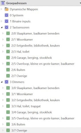

Zonder al te veel kennis van zaken heb ik bij aanvang een opbouw verzonnen waarbij de Hoofdgroep aangeeft over wat voor 'n apparaat het gaat (Binaire inputs, Tastsensoren, Dimmers, Temp. sensoren, Schakel aktoren enz.) en de Middengroep de ruimte (Buiten, Slaapkamer enz.).

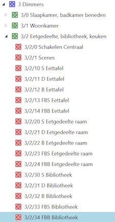

Voor dimmer kanalen gebruik ik een standaard volgorde, Schakel, Dim, Brightness, Feedback schakel, Feedback Brightness.
In mijn situatie voldoet dit systeem wel hoewel ik aardig was GA's "verlies" door het Schakel object steeds met een 10-tal te laten beginnen.
Wat ik ermee wil zeggen: het is verstandig om in een vroeg stadium te bepalen hoe je de toewijzing van GA's gaat bepalen om tot een voor jou logisch en werkbaar systeem te komen.
Tegen de tijd dat je 30+ Busdeelnemers en 300+ objecten hebt voorzien van GA's wil je die echt niet meer gaan wijzigen...
